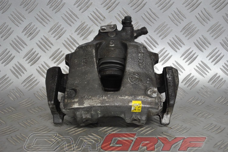

Załącznik 52127 jezeli masz taki zacisk to masz tarcze 284 jak w 2,0 v6 Tb

jak masz taki pełny zacisk nie taki jak na mojej focie to znaczy że mam 4 tłoczkowe zaciski brembo i tarcze 305 jak w Gtv 3,0 24V. nie musisz koła ściągać zacisk zobaczysz przez felgę chyba że masz jakieś pełne felgi to moze być problem i trzeba ściągać koło :)

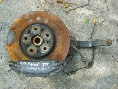

Załącznik 52197
Te 4 tłoczkowe to takie?
coś takiego tylko ciut mniejsze be te ze zdjęcia są ze 166 :)
