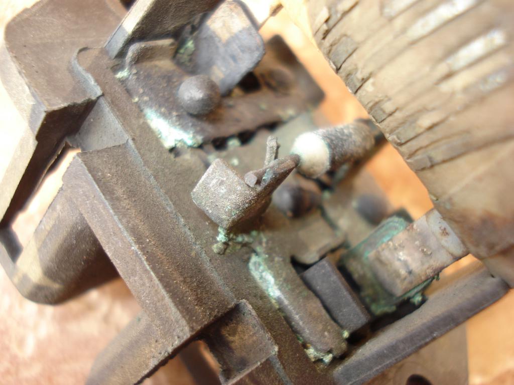

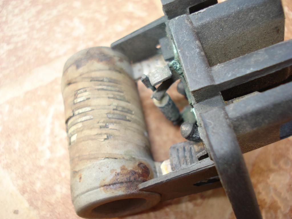

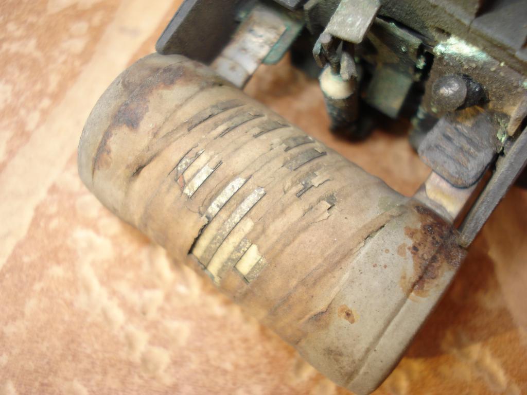

Aster , tak to wygląda u mnie. Nieco zapyziałe jak by pamiętało potop Szwedzki. Jakieś zaśniedziałe, martwi mnie ta przerwana osłona izolacyjna na zwojach,spróbuję przeczyścić popsikam kontakt sprayem i sprawdzę czy działa ten 1 bieg za pomocą Fesa albo Alfa Diaga. Ciekaw jestem czy coś to pomoże. Można to posmarować smarem miedziowym? :D
Załącznik 52863Załącznik 52862Załącznik 52861Załącznik 52860
Stan osłony ceramicznej nie jest najważniejszy, chociaż może świadczyć o ogólnej kondycji opornika. Ważne jest, aby uzwojenie było całe i prąd przez nie przepływał. Jeżeli przyczyną nie działania I biegu wentylatora był brak styku na złączach konektorowych opornicy, to po ich wyczyszczeniu posmarowanie powierzchni stykowych nie powinno zaszkodzić. Sprawdź jeszcze, jak pisał kolega paczek.gsm. czy bezpiecznik jest sprawny
