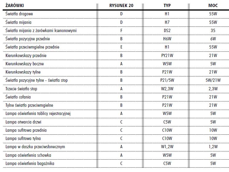

Załącznik 53908
Proszę, z książki cyknięte.

H6W - tako rzecze instrukcja
Załącznik 63882

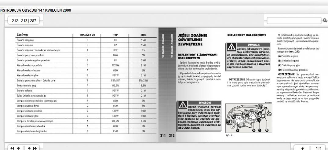

rysunek pokazałem z instrukcji ze strony fiata z zaznaczeniem model 147 , rok produkcji 2008
więc nie wiem czemu ci nie pasuje ( czyżby błąd instrukcji ? )
instrukcja dla 2003 podaje 2x H7 -- więc też nie wiem o co chodzi
Załącznik 63913
