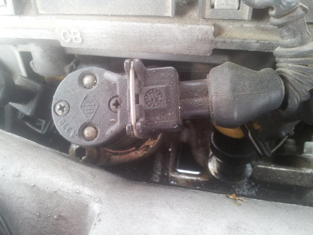

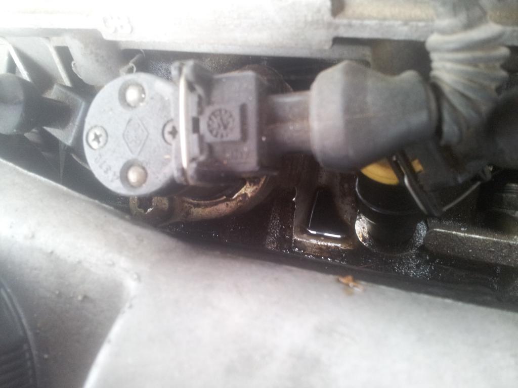

Witam!
Mam wyciek paliwa z listwy wtryskowej (przynajmniej tak to wygląda):
http://www.forum.alfaholicy.org/atta...d=128037&stc=1http://www.forum.alfaholicy.org/atta...d=128038&stc=1
Da się coś z tym zrobić?
na moje oko to masz wyciek oleju z wariatora
To ustrojstwo to elektrozawór wariata - tak?
Jak mi starczy jutro czasu to postaram się ten syf jakoś ogarnąć i popatrzeć skąd się leje.
Jeśli okaże się, że to spod tego zaworka to czy da się to jakoś uszczelnić? Ktoś w tym ustrojstwie grzebał kiedyś?
no elektrozawór nie wariat :D
uszczelnić trzeba tą blaszkę trzymającą solenoid pod spodem, odkręca się dwie śruby i jakimś lepszym silikonem ale jak już popękała plastikiowa wkładka to i tak gdzieś zawsze sączyć się będzie
