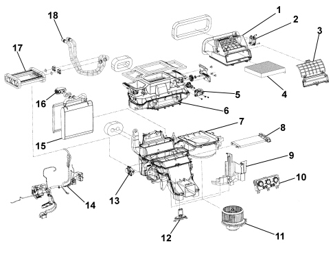

Wygląda, że pod schowkiem jest wlot (przynajmniej sens to ma patrząc na schemat układu klimatyzacji w Brerze)
Jakby ktoś wiedział dokładnie w którym miejscu, to byłbym wdzięczny - chciałbym tam umieścić jakiś zapaszek, żeby rozchodził się przez nawiewy ;)
Chyba chodzilo Ci o obieg zewnetrzny? W schowku masz filtr kabinowy i tam mozesz umiescic zapach ale wydaje mi sie ze po wlaczeniu dmuchawy bedzie to zbyt skondensowane...

Po wlaczeniu recyrkulacji slychac silownik w okolicy filtra kabinowego, jak sie nie myle to w popszedniej wersji klapka byla pod nim...

Filtr kabinowy byl wymieniany w lato , jutro mam zamiar go wyjac i sprawdzic. Podszybie od strony zewnętrznej wydaje mi się na chłopski rozum mialoby wplyw na zapach przy podawaniu go z zewnątrz, czy sie myle? Problem jest o tyle dziwny ze pojawia sie na chwile i tylko w momencie zamkniecia obwodu. Gdzie się znajdują klapy zamykające obwód zewnetrzny?

z kiedy jest obieg zamknięty klimatyzacji ?? gdy świeci się przycisk ??
Niestety, nie skapowałem po tym rysunku :( Możesz napisać?

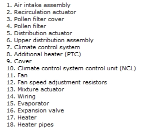

Silownik jest podlaczony do klapki wiec jest szansa ze ''wlot'' jest blisko, popatrz do elerna sa rysunki w 3d.
