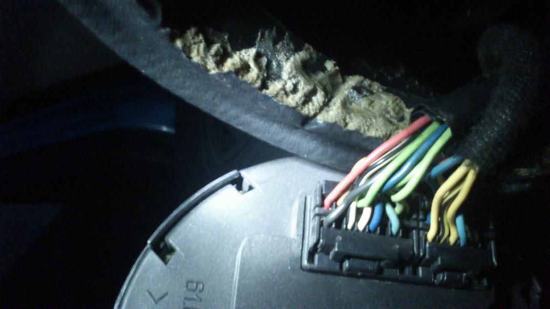

Wyjmij prędkościomierz i wklei zdjęcia (najlepiej z opisem kolorów).
Zdaje się że jest to pin 14 lub 15 kostki A.
Opis i zdjęcia dam w sobotę Do piątku jestem w delegacji więc nie mam jak zrobić foty i opisu

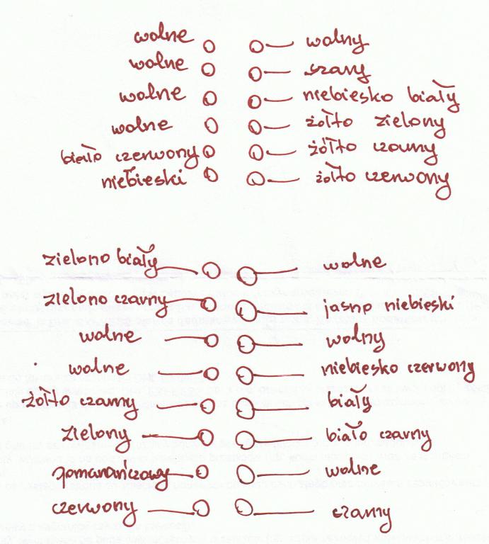

Mam te fotki i opisZałącznik 57246Załącznik 57247
Załącznik 57296
Zaznaczyłem Ci na fotce które 3 piny to piny sygnałowe Speed pulse.
Pin 15 wychodzi do ECU
Pin 16 do panelu klimatyzacji
Pin 14 w założeniu miał iść do Selespeeda
Tak więc albo wpinaj się z mostkiem w pin 16 albo bezpośrednio w wolny pin 14.

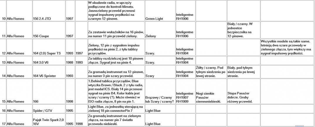

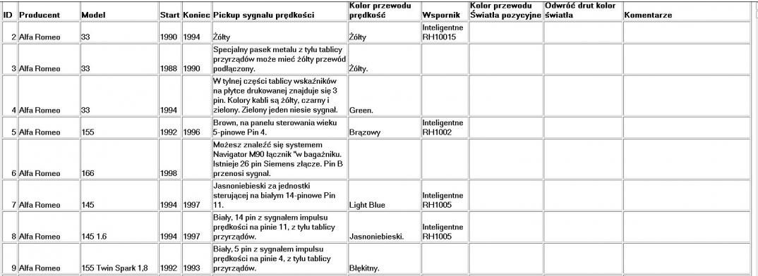

Znalazłem w necie jeszcze stronkę z sygnałami gala do wszystkich alf i tam jest że w 156 jest na pinie 11 ale nie wiem czy to prawdaZałącznik 57300Załącznik 57301
Ten pin 11 może być sygnałem do prędkościomierza, ale na pewno nie jest sygnałem wychodzącym.
