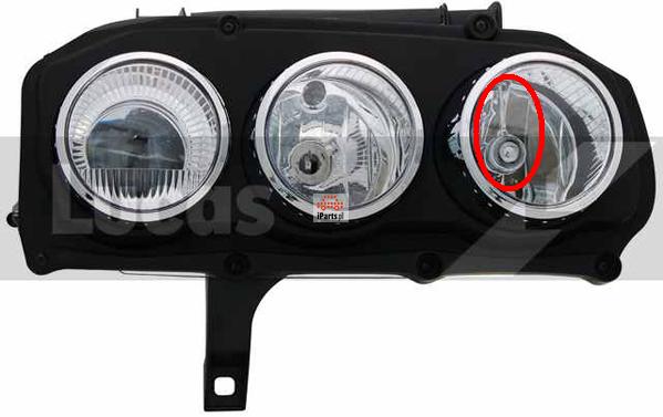

Mam prośbę ostatnio zauważyłem, że spadła mi ta chromowana nakładką na żarówkę wewnątrz światła drogowego.
Czy da się to jakoś założyć czy trzeba rozbierać jakoś lampę?

Fotka lampy z netu bo jestem w pracy i nie mogę cyknąć zdjęcia. Elipsą zaznaczyłem o którą cześć mi chodzi. W tym momencie to lata w lampie.
Ogólnie patrzyłem na to od góry ale tam mało miejsca i chyba będzie trzeba lampę wyciągnąć :(
Załącznik 69029
Jeżeli nie dostaniesz się do reflektora przez otwór montażowy żarówki światła drogowego, to niestety trzeba reflektor rozklejać, albo rozcinać, ale tutaj z pomocą mógłby przyjść np. kolega Szewi.
