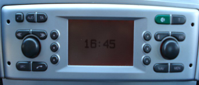

@ Mask
A masz moduł sim w schowku, a na panelu radia zielony przycisk zamiast omijania korków i czarną słuchawkę zamiast CDC?

Nie, przycisk nie jest zielony :) I w schowku raczej nic takiego nie widziałem :D
Czyli sama nawigacja. Bez funkcji telefonu.
Choć to też ciekawe radio :)

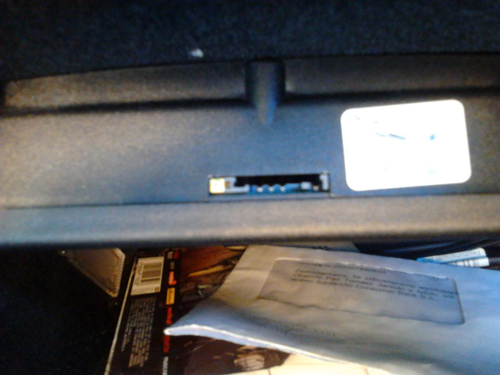

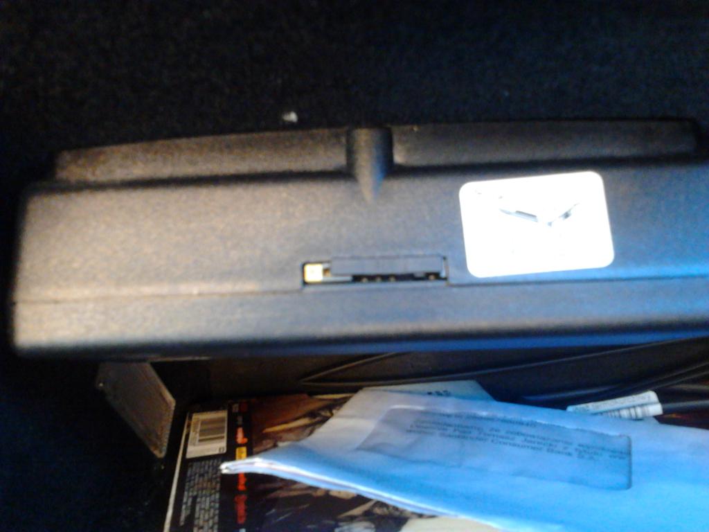

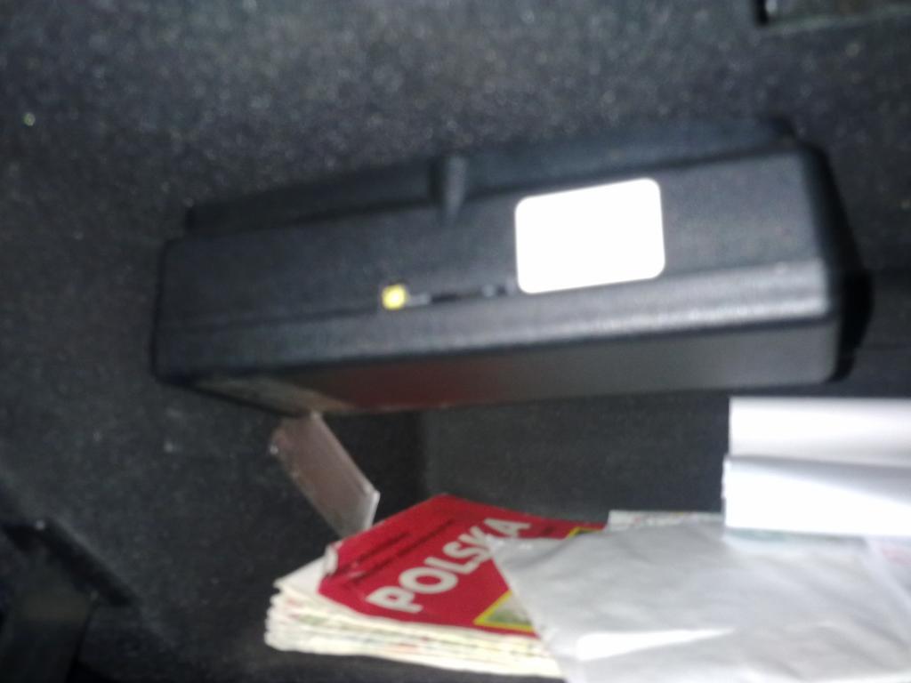

Załącznik 57358 Załącznik 57359Załącznik 57360Załącznik 57361 sory za jakosc pod słonce miałem
Samo radio jak napisałeś dość ciekawe montaż karty też prosty, ja osobiście korzystałem tylko dla wypróbowania z czystej ciekawości. Żeby korzystać na codziennie trzeba mieć kartę SIM bo przekładanie byłoby chyba bzdurne, ale zestaw głośnomówiący pełną gębą i do tego bardzo wygodny i funkcjonalny. Mikrofon przy oświetleniu, wyświetlacz duży czytelny, u mnie zasięg bez problemu całkowicie w ramach operatora sieci i ogromny plus z numerem alarmowym, działa oczywiście bez karty. Z tego co oglądałem wczoraj u siebie w schowku to moduł z twojego zdjęcia to jest to. Jeżeli dużo czasu spędzasz w alfie to warto (moim zdaniem) to mieć. Tymbardziej, że od czerwca za trzymanie telefonu podczas prowadzenia pojazdu będą naliczane punkty.
Dobrze widzę że ten moduł ma wysuwaną szufladkę?
Czyli istnieje ryzyko że kupie moduł który już tej szufladki nie będzie miał i tego problemu w żaden sposób nie przeskoczę?
nieprzeskoczysz bo karte wsuwasz w tą szufladkę mało tego nie wkładasz jej kartą do góry a kartą do dołu na module jest nalepka jak prawdłowo ją wkładac ale sie skubana naswietliła za bardzo i nie widac tego
Ten moduł montowany jest do jakiegoś metalowego stelaża na wkręty?
Bo pewnie raczej nie na rzepy?
1litre, masz antenę w dachu z długim poskręcanym batem prawda?
bat kupny za 15 zł w intermarche:cool: jak widac i tak do montazu bedziesz musiał wyciągnąc schowek ,i wtedy obadasz czy wystarczy przykręcic przez sciankę czy tez jakis stelaz robic ,podejzewam ze na takiej powierzchni jest na 4 srubki bezposrednio ,niestety nie miałem jak włozyc palucha zeby pomacac co tam jest bo tez mnie to ciekawiło
