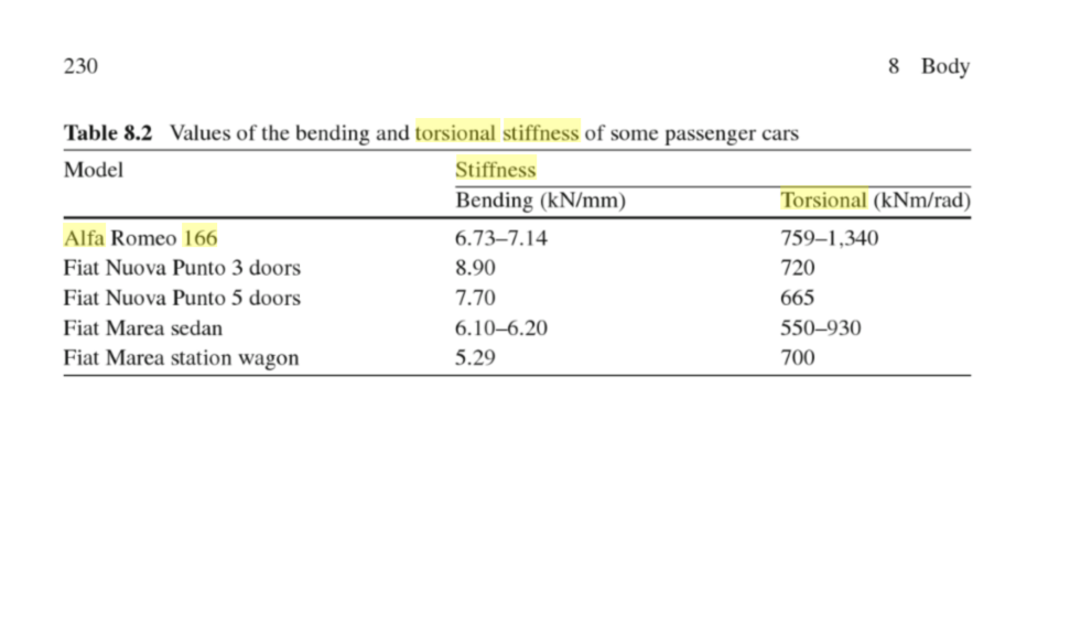

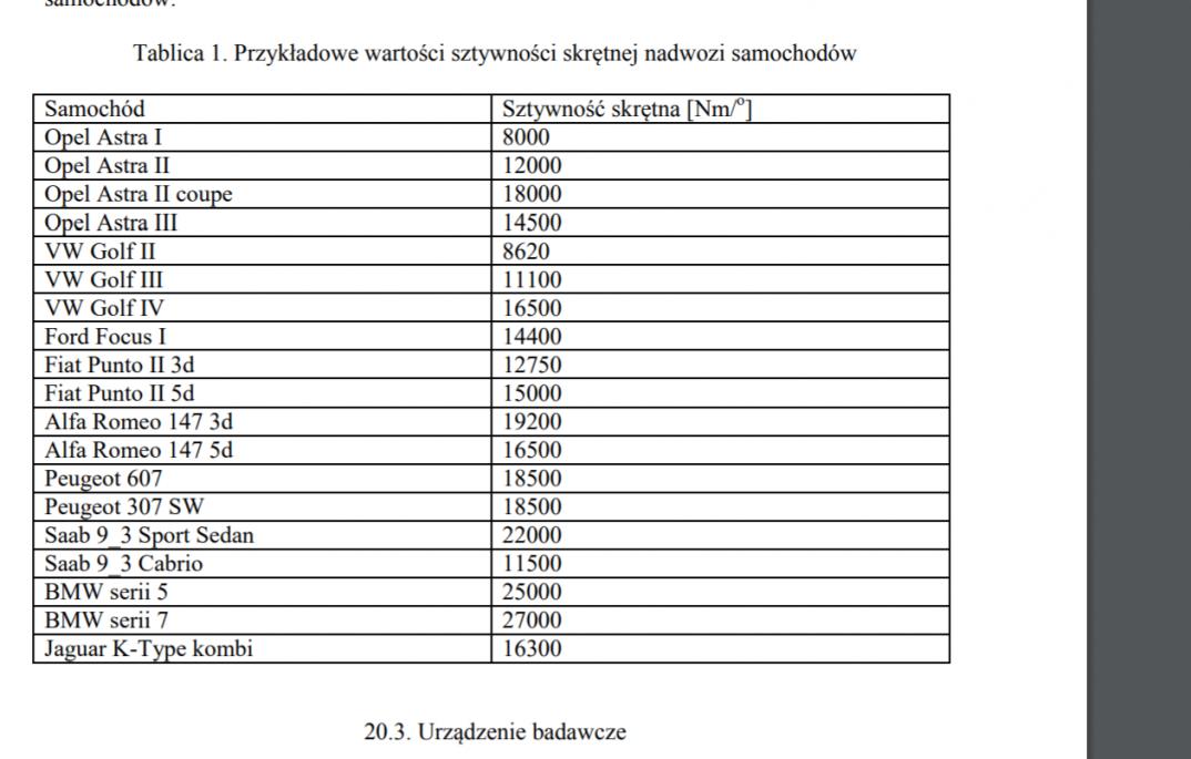

Znalazłem ciekawe dane a propos sztywności skrętnej alfy 166
