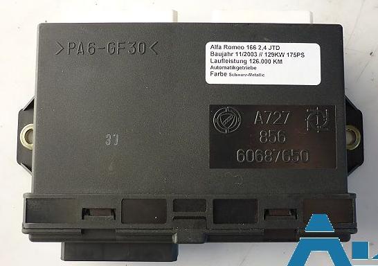

Jeśli szukasz sterownika centralnego zamka to jest bodajże w bagażniku po prawej stronie, tam gdzie bezpieczniki. Szukaj czegoś takiego:
Załącznik 59825

Za samo sterowanie zamkami odpowiada tylko ten moduł. Natomiast dodatkowo pod 3-cim światłem stopu jest centralka odpowiedzialna za sterowanie centralnym zamkiem z pilota.

Centralny działał mi zawsze bez zarzutu, drzwi otwieraly sie pilotem i kluczykiem bez problemu i nagle wszystko padło. Z waszych informacji wnioskuje ze skoro przestalo dzialac wszystko naraz, problem bedzie z centralka w prawym tylnim blotniku. Ta pod stopem raczej nie, bo wtedy chociaz kluczykiem daloby sie zamknac.
