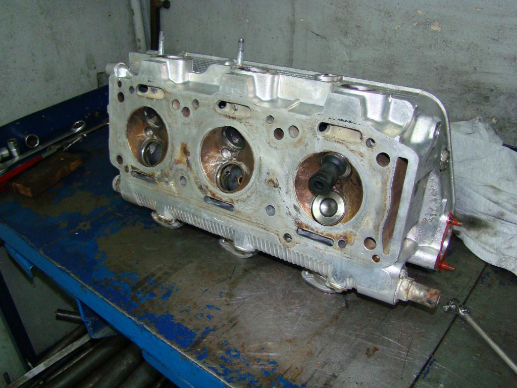

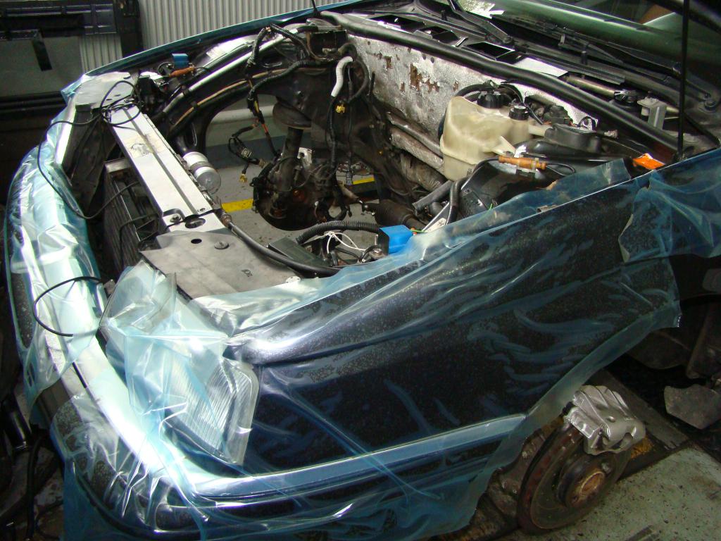

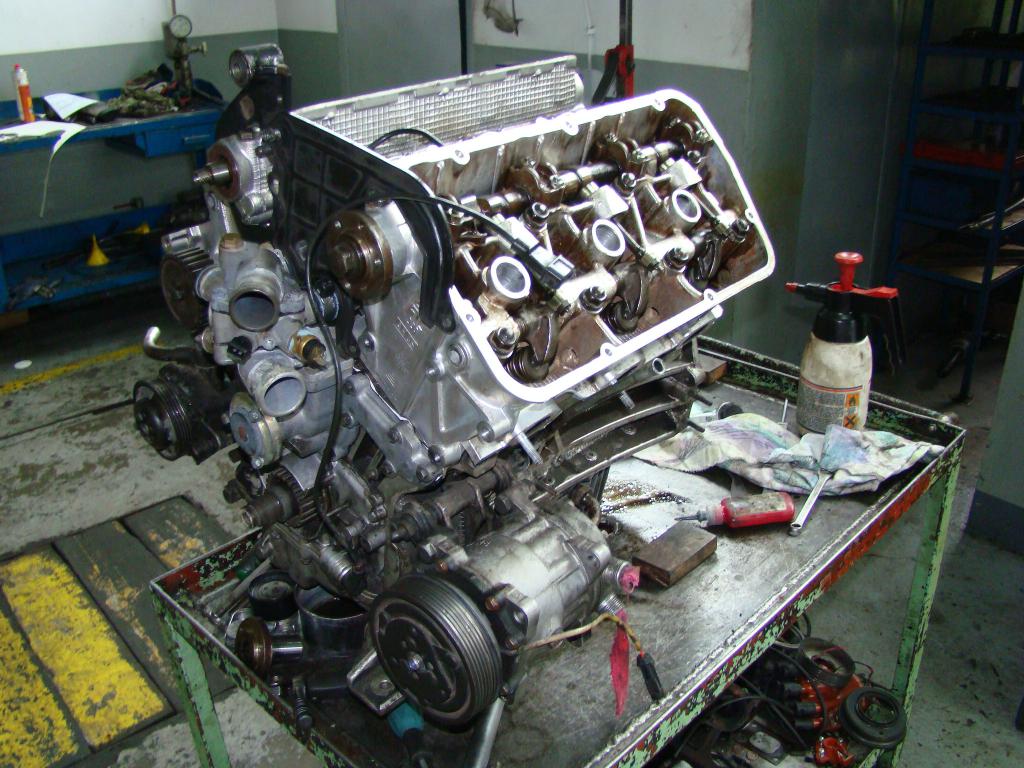

Wsio sprawdzone: pierścienie puszczają. Kapitalka silnika - w poniedziałek wyciągamy silnik do remontu. Trochę mnie dziwi to, że przy udokumentowanym przebiegu niecałe 150 tys klęka silnik. Oleju zawsze pilnowałem i nie lałem byle czego, turbo studziłem, silnika nie "piłowałem". No ale trudno się mówi - będę miał nowy silniczek :)
Nie do wiary
Nie wiem czy robisz sam czy z kimś (zakładam, że z kimś), ale zanim rozbierzesz sprawdź dwa razy, a najlepiej u innego mechanika.
Autko zrobione :) Parę fotek :)
Załącznik 64475Załącznik 64476Załącznik 64477Załącznik 64478
