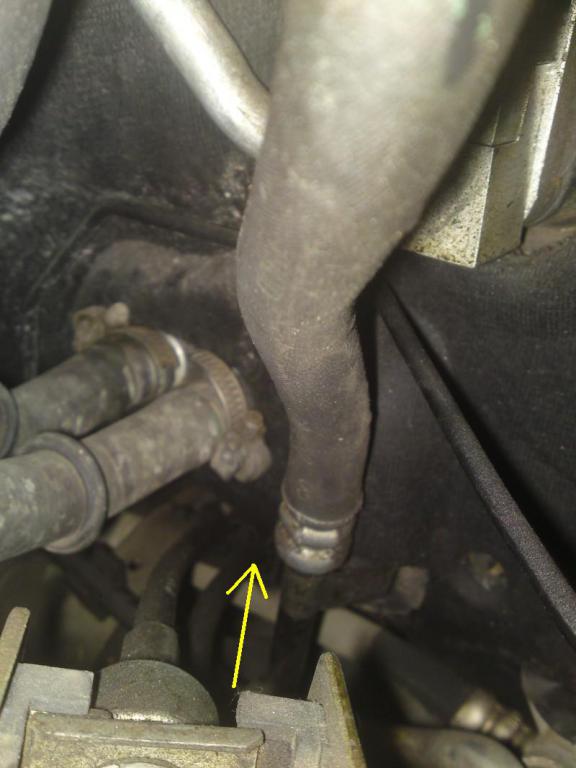

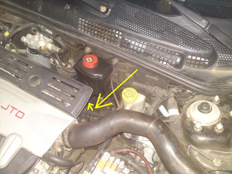

Z tego co zauwazyłem w mojej belli to po uzytkowaniu klimy kapie z przegrody miedzy silnikiem a kabina, tam pod rurami z nagrzewnicy, jak wlozysz reke to poczujesz takie dwie dumki złączone to właśnie tam kapią skropliny. Jak potrzebujesz to wyśle Ci zdjęcia ;)
Jeśli byś mógł dołączyć zdjęcie lub filmik, to był bym Ci bardzo wdzięczny ;) Trochu mi śmierdzi z nawiewów i chcę sobie zdezynfekować przewody wentylacyjne. Kupiłem sobie nawet taki specyfik specjalny do tego celu :P I tam właśnie napisali, żeby psikać tym w kanał odprowadzający wodę ze skraplacza.

Sorki panowie za opóźnienie ale nie miałem dostepu do neta ;/
Oto zdjęcia, tylko takie udało mi sie wykonać z racji na ciężki dostęp.
Załącznik 63629Załącznik 63630Załącznik 63631
Mam nadzieje że pomogą rozwiązać problem :)
