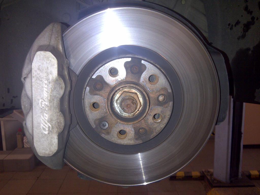

1. "Małe Brembo" miałem od nowości auta i zrobiłem na nich 52 tys. km.
> Klocki były już OFF a tarcze były mocno "przegrzane" bo zaliczyły nie jedno hamowanie autostradowe na maxa.

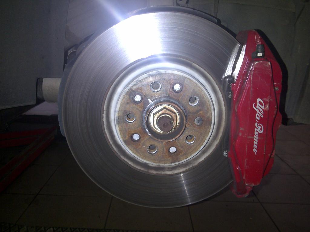

2. Zakupiłem w okazyjnej cenie praktycznie nowe zaciski "duże Brembo" - czerwone, oryginalne tarcze i klocki.

Mam teraz "duże Brembo" z tarczami 330mm. Wcześniej miałem "małe Brembo" z tarczami 305mm.

To ciekawe info.. to były dwa rodzaje Brembo w 159 ? na zdjęciach zaciski wyglądają na ten sam rozmiar.. tylko w różnych kolorach.. naprawdę czerwony jest większy od szarego ? To nie jest przypadkiem zacisk od 147GTA/156GTA/GT3.2 ten czerwony?
Wg mnie nie bylo w 159 duzych brembo i malych brembo (male brembo przyjelo sie mowic po swapie Alcesa z 166tki), por Jaszczuk wyglada mi na to, ze zmienil brembo 'szare' na brembo 'czerwony' (z ta sama ikoscia tloczkow). Takie szare 4 tloczkowe brembo byly tez montowane w 2.4 nie ti oraz 3.2 jtsach no i chyba pozniej w niektorych nowszych wersjach.
Szanowni koledzy ... w ostatniej serii produkcyjnej [X8] stosowano tylko jeden typ zwrotnicy. Występowały tylko 2 typy silników (1.8TBi i 2.0 JTDm o różnych mocach). W "duże Brembo" wyposażane były wersje z silnikami TBi, TI oraz Turismo na rynek DE. U mnie poza zmianą kolorów samych zacisków zmieniły się wielkości zacisków [Brembo], tarcz [Brembo] oraz klocków [Ferrodo]. Niestety nie mam zdjęcia prezentującego oba zaciski obok siebie ale "duże Brembo" jest o około 25% większe i znacznie cięższe od "małego Brembo". Co potwierdza również info wagowe w EPER'ze.
Moje zdjęcia nie odzwierciedlają właściwie skali ale moje policyjne felgi ledwie mieszczą same zaciski (pozostało luzu na około 2mm). Montaż odbył się w serwisie AR i wszystko odbyło się PnP.
Ponadto wprawny obserwator zauważyłby również zmianę typu blaszek mocujących klocki jak i również fakt iż "duże Brembo" wypełnia praktycznie całą osłonę tarczy.
Posiadają również 4 tłoczki jak i "male Brembo", a śruby mocujące są takie same.

> foto "małe Brembo" i tarcze 305mm/28mm

> będzie foto "duże Brembo" i tarcze 330mm/28mm
