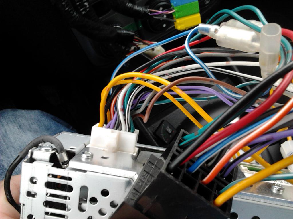

Podpięcie i uruchomienie radia nie fabrycznego w systemie Bose, jest dziecinnie proste, niestety nie znalazłem nigdzie odpowiedzi na pytanie które nas wszystkich męczyło, jak... Więc napiszę jak zagrało u mnie.
Wpinamy duże ISO w radio lub adapter dostarczony z nowym radiem, a ten w radio, małych ISO, niebieska, zielona, żółta, nie ma gdzie wpiąć, więc zostają luzem. Luźny przewód z wiązki adaptera nowego radia, najczęściej niebieski, wpinamy żółte małe ISO, jeden kabel tam się znajduje (u mnie AR147), wpinamy go i uruchamia się wzmacniacz i system Bose gra jeszcze mocniej i piękniej, a radio idzie czysto i bez zakłóceń...

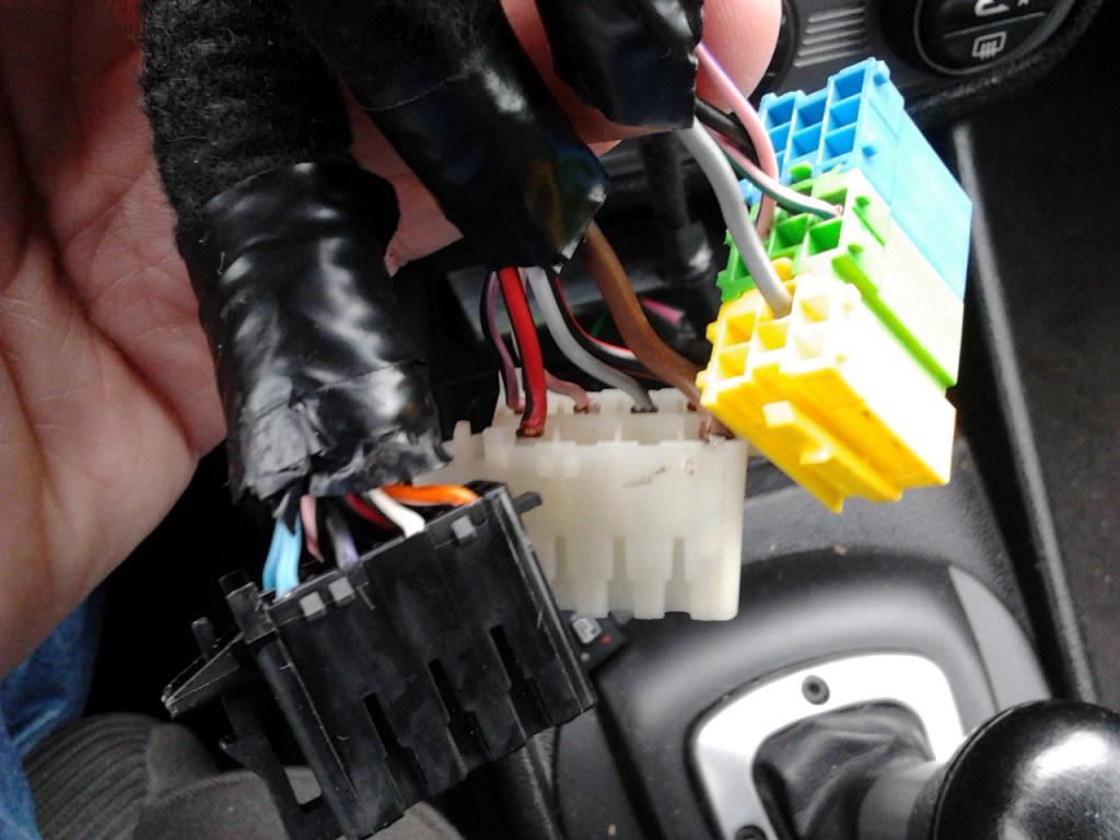

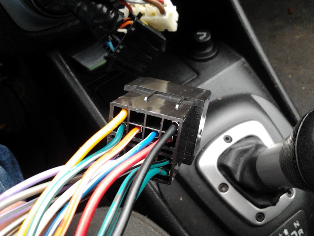

Alfa Romeo 156 lift radio
W oryginalnej kostce trzeba zamienić ze sobą przewody A4 z A7, a żeby działał wzmacniacz musiałem podłączyć przewód z żółtej wtyczki z czerwonym przewodem A7 czyli załączenie radia po przekreceniu kluczyka w stacyjce. Z jakiegoś powodu na "niebieskim" który powinien włączać wzmacniacz, nie robił tego i nie grało wogóle.
