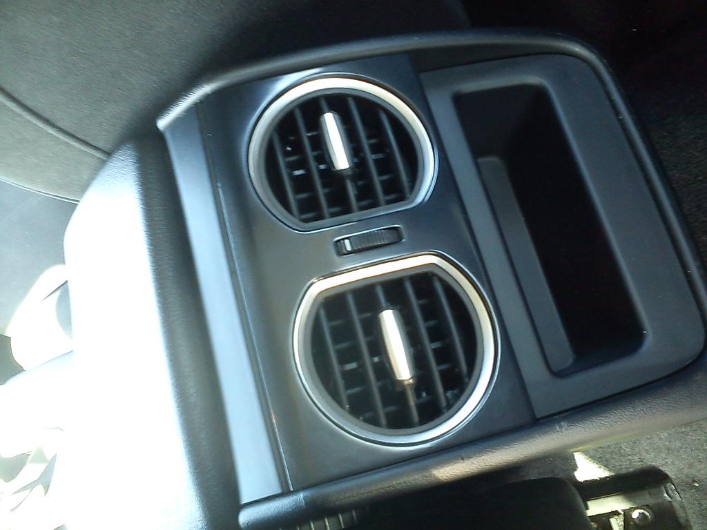

Proszę Państwa dziś "zregenerowałem" nawiewy na tył
Czas:1h
Koszt: 0zł, 0gr
Materiały: Pasta tempo, miękka ściereczka, rozpuszczalnik (może być terpentyna), płatki kosmetyczne , lutownica
Efekt jest zadowalający (przynajmniej mnie) nie jest to oryginał, ale wygląda lepiej niż poobcierana farba - jak np. w golfie 4 itp.
1. Demontujemy mały schowek pod nawiewami (wkładamy doń rękę zapieramy od wewnątrz górną ściankę i wyciągamy (2 zatrzaski)
2. Odkręcamy dwa wkręty od nawiewów i podobnie wyciągamy ostrożnie z górnych zatrzasków
3. Teraz bierzemy lutownicę i rozklejamy wszystkie zgrzewy
4. Skrobiemy przy pomocy wacika nawilżonego rozpuszczalnikiem gumową powłokę
5. Nakładamy pastę tempo i polerujemy do uzyskania gładzi
6. Składamy całość a przy okazji można wyczyścić nawiewy
michał to pochwal się jakimś zdjęciem efektu końcowego.
Jutro postaram się wrzucić
Przepraszam za opóźnienieZałącznik 65379
elegancko wyszło:)sam muszę u siebie to zrobić wkońcu
To jest element osobny!
Osobny... A niby jak on jest zamontowany, jak nie między tym matowym schowkiem i dalszą częścią podłokietnika...? Chyba każdy widzi (choć to zdjęcie nie uwidacznia tego zbytnio), że dół jest matowy a obwódka nawiewów się błyszczy. Osobny to jest np panel sterowania szybami bo wszystko dookoła ma inną fakturę a tutaj każdy sąsiedni element powinien wyglądać identycznie.
