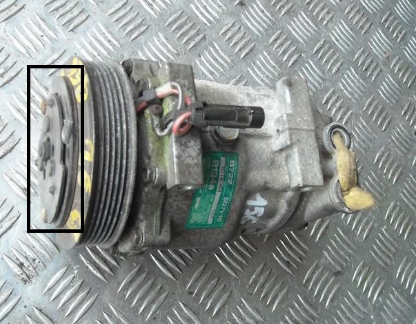

Dokladnie mowiąc zacina się ta część która zaznaczam na rysunku.Załącznik 64992
możesz ten talerz spróbować przycisnąć jak kolego wczesniej pisał, sam robiłem, ale u mnie chyba czujnik ciśnienia sie pierdzieli, ahh ta klima..
Ale faktycznie na wlaczonej klimatyzacji tak? Zaczynam się ostro wkurzac ze co miesiąc cos w Alfie się pojawia do zrobienia ;/
