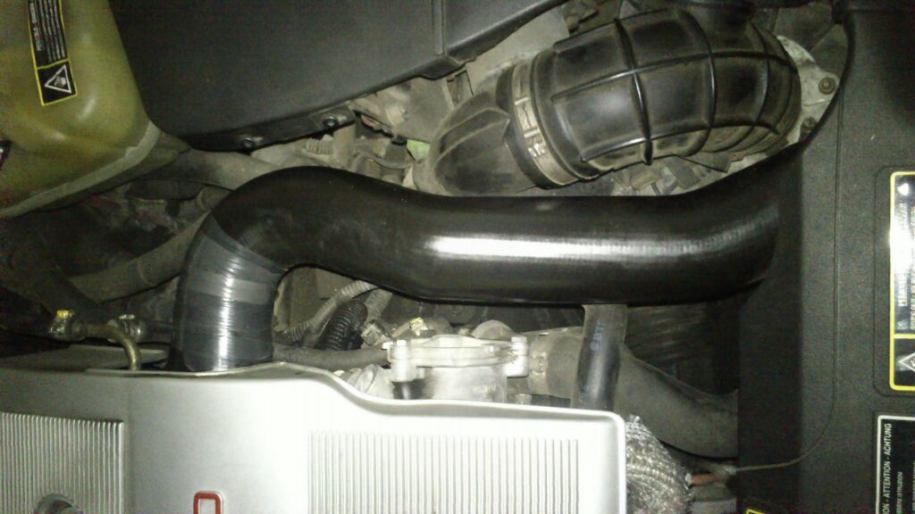

Stało się ;/ pękła mi rura dolotowa w alfie. Teraz pytanie , od czego to się mogło stac? I poda mi ktoś linka żeby to kupić bo są różne rodzaje do 2.4jtd .
Załącznik 65022

Ciesz się, że to ta rura ;) kosztuje ~ 90 zł a ASO, więc nic strasznego. Gorzej jakby dolna, turbo -> IC pękła, wtedy byś się martwił dopiero ;)
Powód: np. przeładowanie turbiny ;)

Swoją drogą ta rura jakaś łatana się wydaje przy kolektorze więc chyba miała prawo umrzeć. Do tego to raczej stara guma i może ze starości padła.

A jeśli chodzi o przeładowanie to przeciągnij auto na 3 ,4 biegu wciśniej gaz do dechy i daj podejść obrotomierzowi pod czerwone pole jak Ci żadna kontrolka nie wyskoczy to turbinę i zmienną geometrię masz sprawną a wtedy nie szukałbym jakoś specjalnie przyczyny pęknięcia tej rury. Młoda nie jest :)
a ja mam inne pytanko, mianowicie jakie miałeś objawy pęknięcia tej rury??
Nie ma objawów pęknięcia rury, po prostu pękają i tyle zmęczenie materiału.
Przeładowanie turbiny zapisuje się w kąpie i error na desce. A druga sprawa prędzej by turbo siadło niż rurę wywaliło, nie strasuj chłopaka takim scenariuszem bo zaraz będzie turbo rozkręcał.
