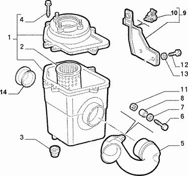

witam jak się nazywa ta czesc zaznaczona kolkiem na rysunku.
To się nazywa rezonator.
czy ten rysunke przedstawia jak to ma wygladac w silnikach diesla alfa romeo 156 rok 2000?
cholera to ja nie mam tego rezonatora:/ to pewnie dlatego jak podepnę przeplywke to mi muli "kupiłem auto już z odpieta "
nie, to nie jest zaden rezonator i nie, nie masz przez niego muła
http://eper.fiatforum.com/eper/navi?...OD=3&DRW_NUM=2
masz muła bo coś jest nie tak z przepływką, najprawdopodobniej dlatego jest odpieta DOUH !!!!
co najwyzej to jest tłumik szmerów, rezonator phi.
Odsyłam do dokumentacji serwisowej.
nie chodzi o to jak się to nazywa bo wychodzi ze tlumik szmerow i rezonator to to samo, tylko czy ma to wpływ na muła po podłączeniu przepływki, co za ludzie ...
i nie, nie ma wpływu na to czy ma muła .... przepływka jest zesrana dlatego lepiej chodzi bez dźizasss

Kolejny samobój. Nie chce mi się tłumaczyć jaka jest różnica, bo jak ktoś czerpie wiedzę z allegro to nie ma to najmniejszego sensu.
Specjalnie dla Ciebie łamigłówka- Znajdź tłumik szmerów w JTD. Podpowiedź- on tam naprawdę jest!

stiv88- obecność rezonatora nie ma raczej wpływu na przepływomierz, ale nie zmienia to faktu, że nie masz części która powinna być. Uzupełniłbym ten brak.
Może być tak, że Twoja Alfa miała kiedyś wizytę u "tjunera", który coś namieszał. Oczywiście to tylko hipoteza.
bonzaj a czy wtedy nie powinienem mieć bledu w kompie ? pozatym tak jak pisałem brat ma taki sam problem .Oczywiście ma ta "puszke na swoim miejscu tej co ja nie mam i i tak dupa"

Panowie a ja mam takie pytanie czy w 2.4 JTD 150 KM również jest taki rezonator czy tam tłumik szmerów ?
nie wiem
Czyli mam rozumieć, że nie ma bo na rysunku nie widzę tego albo nie wiem jak to wygląda :)
W 2.4 może nie być rezonatora, bo tam "ciąg" powietrza jest płynniejszy z powodu 5. cylindrów. Tłumik szmerów jest.

Powinien być na tym plastikowym "kolanie 180st", idącym od przepływki do turbo.
ale
z tego co znalazłem to jest chyba tylko w 20v...
