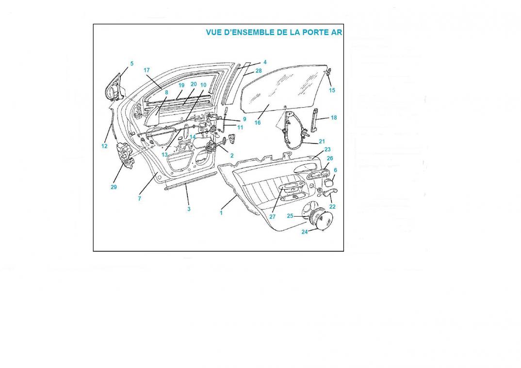

zdejmujesz osłone na głośnik (jest na zatrzaski), odkręcasz głośnik (4 wkręty), jedna śrubka pod klamką (pod plastikową zaślepką). Odkręcasz ten plastik, który używamy do zamykania drzwi (śruby pod tym gumowym "dywanikiem") - pod nim są dwa kolejne wkręty. Jeśli masz korbkę, to oczywiście też do wyjęcia. Potem zostają tylko zatrzaski od boczka. Po kolei delikatnie podważasz i odpinasz. Załącznik 71922

Załącznik 71925
To wygląda tak jak na załączonym obrazku. poszukaj czegoś typu szydełko, albo drucik z zawiniętą końcówką i spróbuj złapać zawleczkę od prawej strony (patrząc na fotkę) i pociągnij tak jak pokazują strzałki
