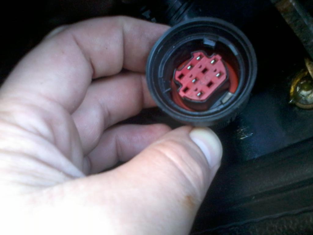

Pytanie o instalację elektr: czy jest ona wypinana w jednym kawałku z drzwi? to znaczy czy jest ona łączona kostką (szybkozłączem) do głównej instalacji?
W każdych drzwiach masz jedną wiązkę. Zaczyna się od kostki ze słupka i rozdziela się na poszczególne kostki.

Sprawdź najpierw piny kostkach wychodzących z karoserii do drzwi.

Jeśli masz jeszcze to zdjęcie kostki z zaznaczonymi pinami które wysłałem to możesz wkleić do poradnika lub tu do tematu.

No i niestety moja instalacja nie jest przystosowana do tej operacji. :/ Wtyczka wykręcona z tylnych drzwi.

Niestety przedwczoraj czyściłem skrzynkę i wiadomość ze zdjęciem została skasowana :/ Ale mogę wysłać Ci to zdjęcie jeszcze raz i zaznaczysz które piny są potrzebne.
No niestety tak jak u mnie brakuje tych 3 pinów, 2 na skraju kostki i 1 na samej górze (jak dobrze pamiętam z zaznaczenia na zdjęciu przez cuoreventi)

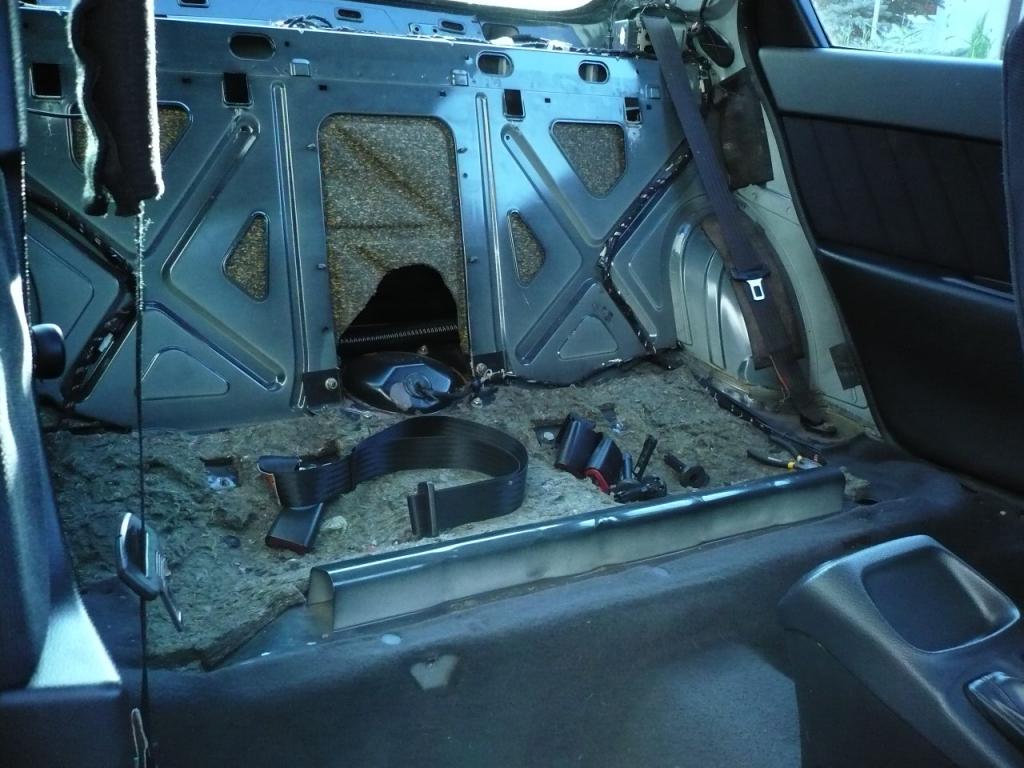

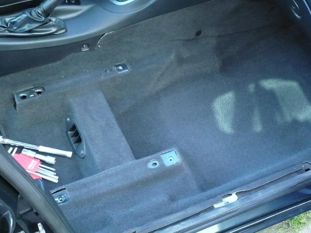

Aby położyć instalację trzeba wyjąć fotele i kanapę oraz wykładzinę, niestety. Do tego czystkę w bagażniku trza zrobić bo niestety tam przewody również biegną. Czego się nie robi dla niuni :D

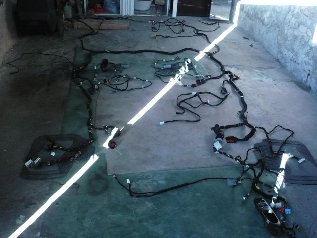

Dwie godziny pracy i o to co zdemontowałem. Jutro od 7:00 ciąg dalszy.
Załącznik 66241 Załącznik 66242 Załącznik 66243

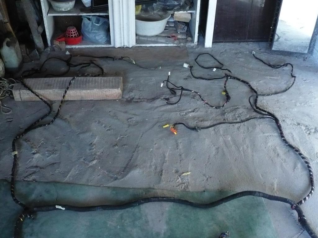

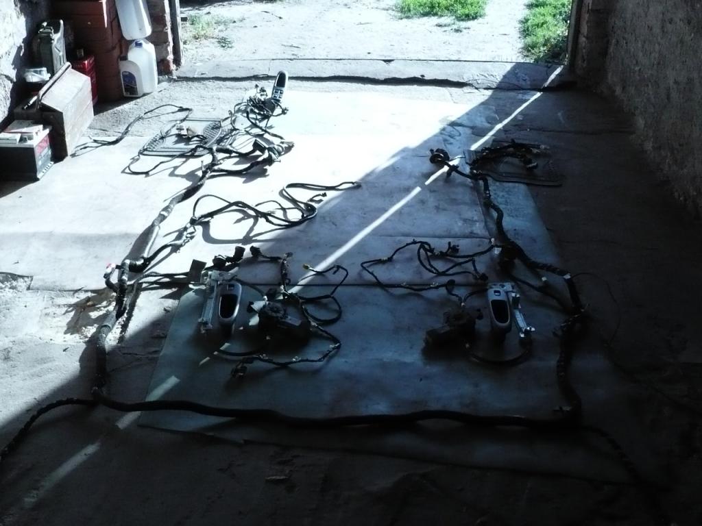

Wszystkie graty (podzespoły jakich użyję).
Załącznik 66245 Załącznik 66246 Załącznik 66247

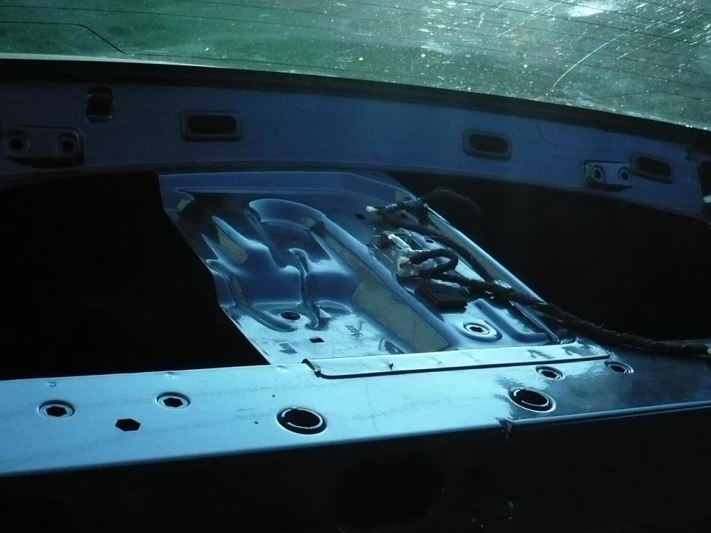

Oczywiście z bagażnika również jest już wszystko wyciągnięte.

Tak dokładnie, inaczej się nie da. Całą instalacje mam od 156 Salespeed
Pod deska owszem biegnie, ale w taki sposób, że nie będzie potrzeby jej demontować. Mianowicie pod deska biegnie wiązka do głównej lampy w podsufitce oraz do lampki pod daszkiem przeciwsłonecznym pasażera. Reszta wiązki będzie wpięta w główną skrzynkę bezpieczników pod kierownicą. No i oczywiście dwie wiązki biegną do modułu komfortu od strony pasażera, ale to nie problem ;)

Wiązka prowadzi też do klapy bagażnika?
Niestety nie wiem. Sam tutaj ryzykuję ponieważ to wiązka od Salespeed 2.0L a jak wiadomo różnicą tutaj jest skrzynia biegów, ale myślę, że wszystko będzie pasowało.
Od strony kierowcy pod wykładziną mam pełno wody z klimatyzacji :/ Da radę tam gdzieś zrobić dren aby woda spływała czy jest to jakoś inaczej rozwiązane?
Podłogę w zeszłym roku miałem robioną i żadnych dziur nie ma, więc skądś ta woda jest i przypuszczam, że z klimatyzacji.

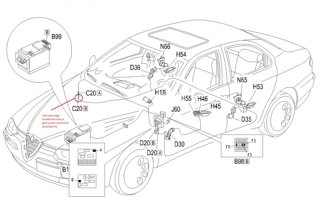

Brak u mnie we wiązce dolnego konektora masy jak na foto
Załącznik 67132
Tak, piny nawet delikatnie przegiąłem.
