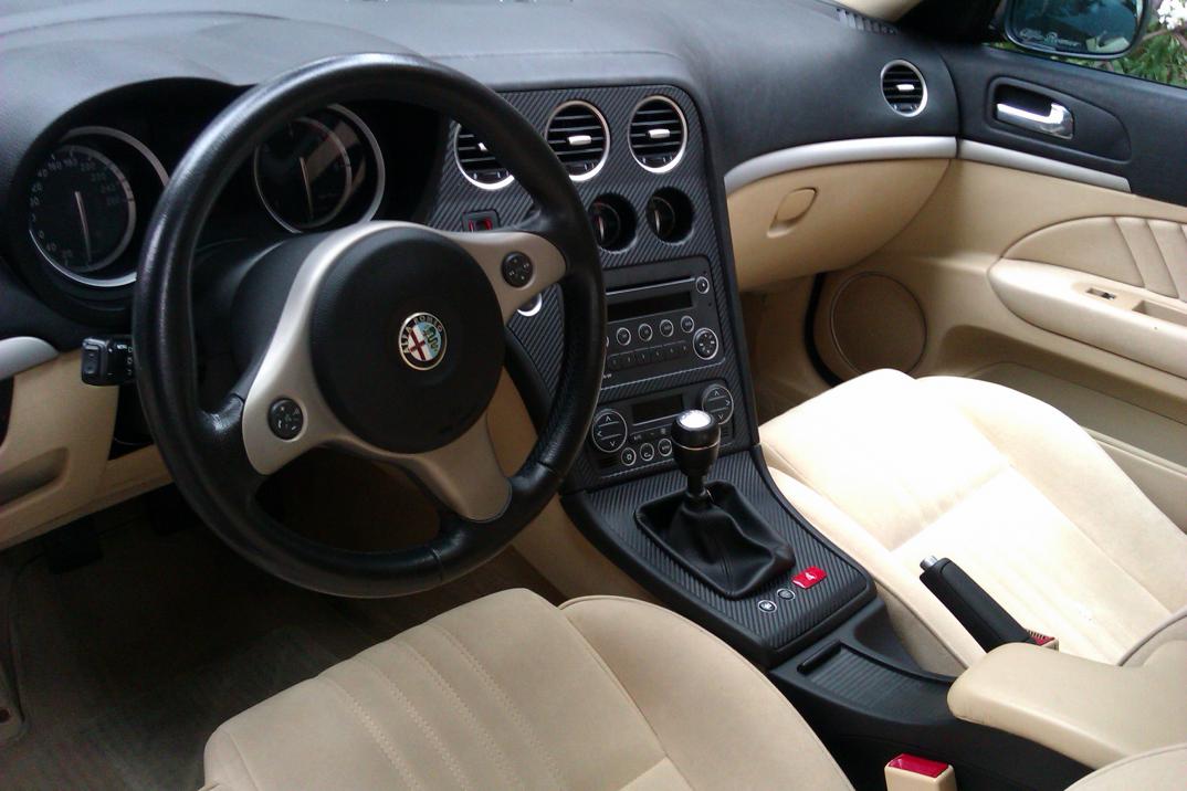

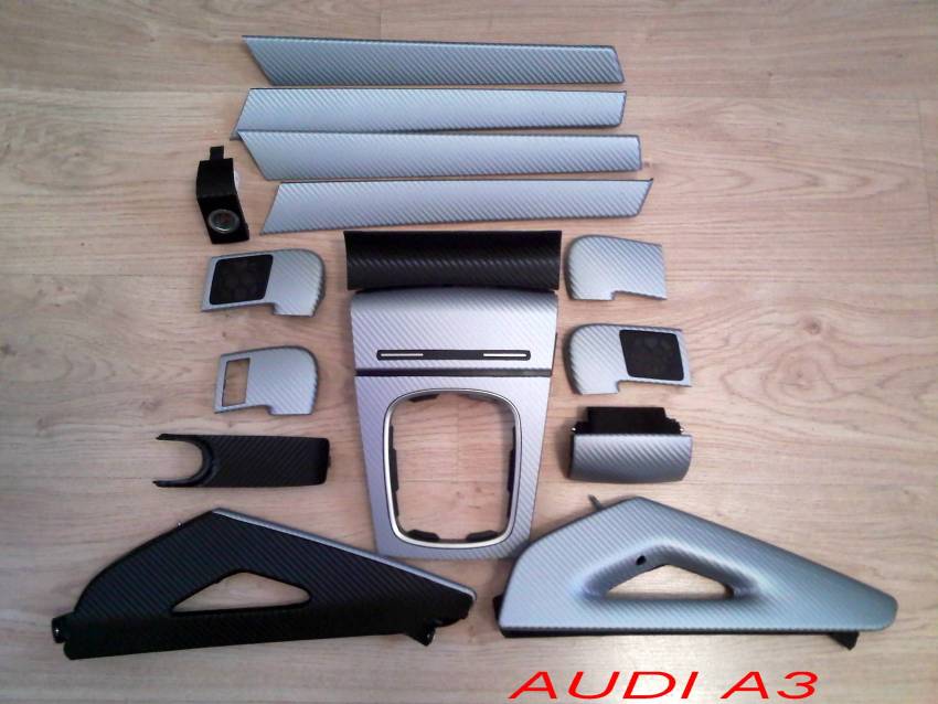

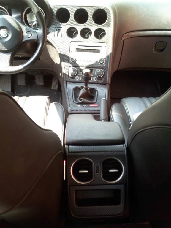

Spokojnie, będzie najprawdopodobniej malowanie ;) Z oklejaniem już wiem gdzie jest problem - bo na wielu elementach nie ma żadnego problemu z trzymaniem się okleiny, a na innych znowu się robią jakieś dziwne zjawiska typu bąble, odchodząca folia, itp. Otóż nie można tej folii za bardzo podgrzać, szczególnie przy oklejaniu otworów. Oczywiście bardzo łatwo się wtedy formuje, ale klej wysycha i przestaje trzymać się powierzchni... I potem wystarczy lekkie podgrzanie folii (np. auto na słońcu) i w niektórych miejscach odchodzi ona od elementu oklejanego.
Aczkolwiek biorąc pod uwagę czasochłonność oklejania i malowania oraz teoretyczną trwałość tych rozwiązań - więcej zabawy jest z malowaniem, szczególnie z przygotowaniem powierzchni no i okleina alu-podobna wygląda lepiej, ale po przemalowaniu jeszcze z żadną konsolą nic niedobrego się nie działo. Po oklejaniu - owszem...
