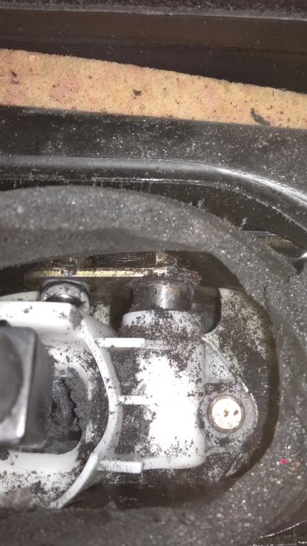

Klasycznie i oczywiście zdejmujemy osłonę mieszka oraz osłonę gumowa pod mieszkiem.
Naszym oczom ukazuje sie lewarek otoczony plastykowym elementem zamocowanym na trzech śrubach.
Śruby odkręcamy co najprawdopodobniej sie nie powiedzie ponieważ nakrętki posiadają plastykowy stoper.
Ja w związku z powyższym postanowiłem element do wymiany najzwyczajniej w świecie rozpierdzielić .
Po tym zabiegu zagiętym kluczem nr 10 możemy złapać nakrętki i najzwyczajniej w świecie odkręcamy śruby kluczem nasadkowym.
Aby wymienić cały element należy odpiąć linki wystarczy przytrzymać drążek i śrubokrętem odepchnąć linki na zewnątrz.
Magnesem przytwierdzonym do ołówka wyjmujemy nakrętki z komory.
Wkładamy szpilki/śruby od dołu tak aby dociągnąć od góry nakrętkami - odwrotnie niż przy demontażu.
Chwytamy śruby w dwa palce a drogą ręka wpuszczamy klej w tulejkę z której wystaje śruba w celu jej usztywnienia. Zabieg powtarzamy jeszcze 2 razy. Ja poszedłem na łatwiznę i do tego klucza wygiętego pod katem 90 stopni przykleiłem taśmę i nałożyłem śrubę na klucz tworząc coś jakby podajnik i bez problemu wsunąłem w otwory.
