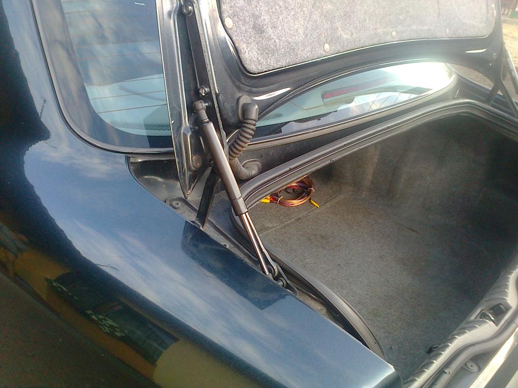

zalozylem odwrotnie i nie ma zadnej zmiany , dodam ze silowniki mam nowe . Zalozone mam tak Załącznik 69860
dokładnie mam ten sam problem. kupiłem nowe siłowniki magneti marelli i klapa tez mi tak ucieka, jak na starych siłownikach. Siłowniki mam założone jak kolega na zdjęciu i dawałem odwrotnie i to samo było. Wiec na pewno jest jakis problem dlaczego tak sie dzieje. Tylko jaki?
