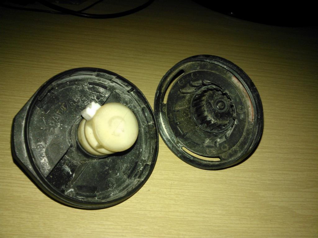

Witam żeby rozebrać korek musicie:
1:Wyciągnąć go z auta:P

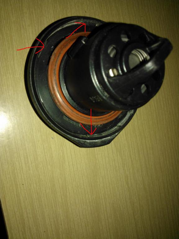

2:Patrząc na jego część która normalnie znajduje się we wlewie widzimy zatrzaski dookoła kilka z nich zaznaczyłem czerwoną strzałką. Należy podważyć jeden z nich i nie wyciągając śrubokręta ale jechać nim dookoła i podważać kolejne
Załącznik 70183
3:Korek powinien nam się rozpołowić i wyglądać mniej więcej tak jak poniżej

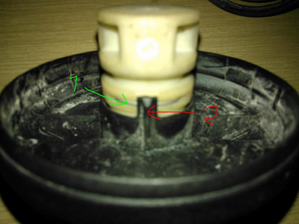

4:Wyciągamy zabezpieczenie (1) z tego białego plastiku coś co jest oznaczone na zdjęciu jako 2 powinno nam się lekko odgiąć i wtedy wyciągniemy ten drucik
Załącznik 70186

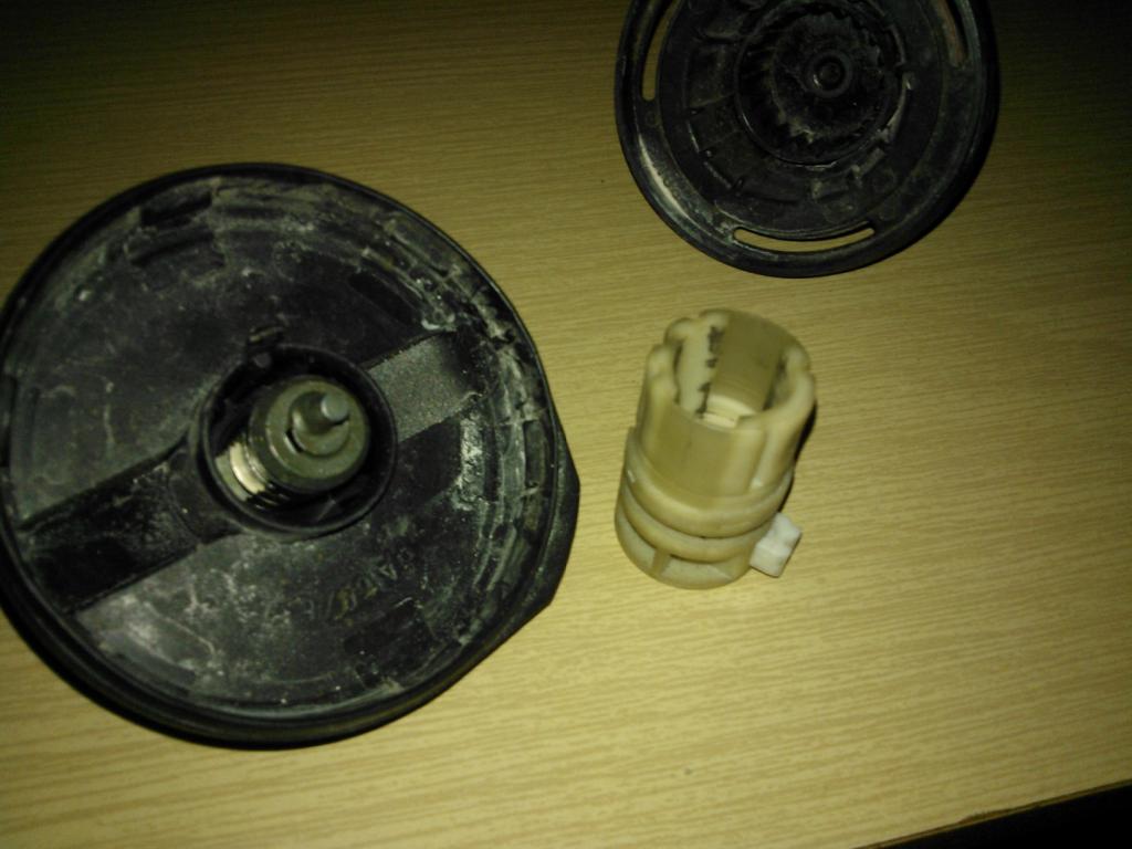

5:Gdy wyciągniemy to zabezpieczenie to ciągniemy cały ten biały plastik i nam wszystko powinno się rozejść jak niżej
Załącznik 70187

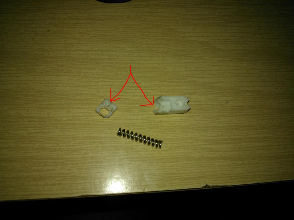

6:Gdy wyciągniemy ten biały plastik widzimy na jego końcu zapadkę dzięki której możemy/nie możemy odkręcić korek (u mnie jak widać jest pęknięty)
Załącznik 70188

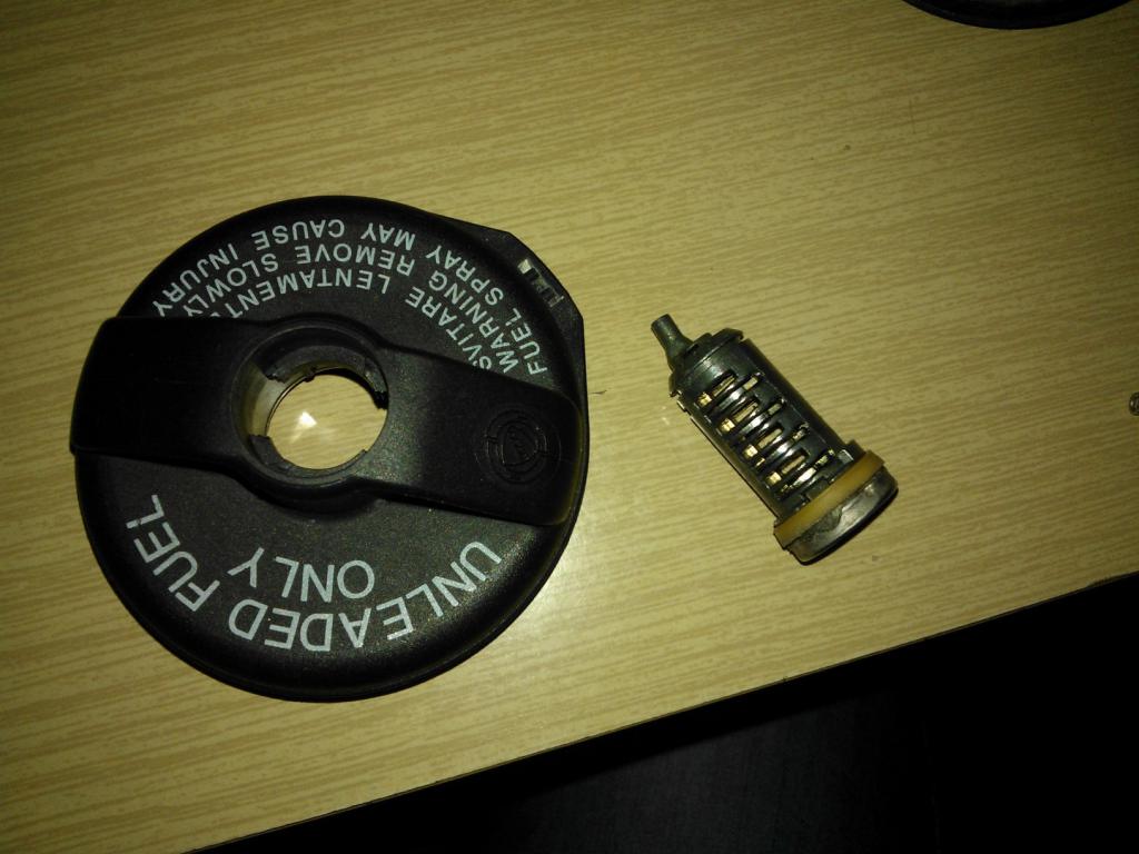

7:Jeżeli chcemy wyciągnąć wkładkę należy ją po prostu wypchnąć uważając aby nic nie zgubić
Załącznik 70184
