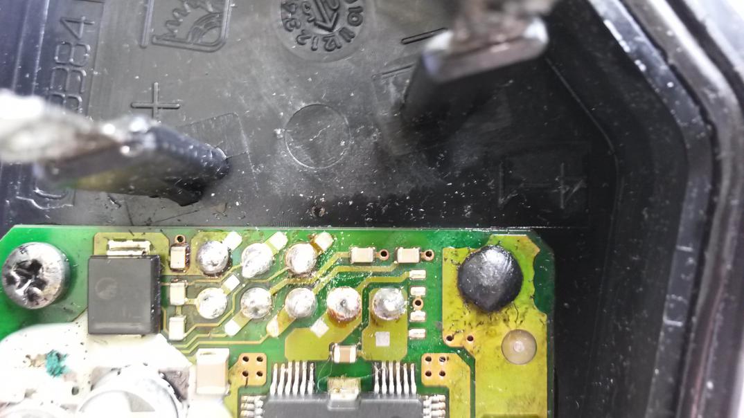

U siebie rozbierałem obudowę elektroniki przepustnicy, czyściłem jej zawartość, przelutowywałem luty.
Miałem wcześniej błąd P2111. Po tych zabiegach błąd pojawia się ale rzadziej.
Opis jak się dobrać do elektroniki znalazłem tu:
http://forum.vectraklub.pl/index.php...1/page__st__20
http://www.zafiraklub.pl/forum/viewtopic.php?p=169216
http://www.elektroda.pl/rtvforum/topic2216058.html
Aha, gdy ktoś zdecyduje się rozbierać elektronikę, po wszystkim trzeba w FESie wykasować dane autoadaptacyjne. Na początku tego nie zrobiłem to od razu wyskoczył check i chyba sześć błędów dotyczących przepustnicy. Już zacząłem się rozglądać za nową.

http://www.forum.alfaholicy.org/atta...d=168391&stc=1http://www.forum.alfaholicy.org/atta...d=168392&stc=1http://www.forum.alfaholicy.org/atta...d=168393&stc=1Przepustnica rozebrana jeszcze raz poprawione luty na płytce. Sprawdziłem jeszcze raz zębatki i jednak sie zacinała ostatnie dwa zęby wytarte. Lekkie nacięcie na zębatce dołożenie kawałka brzeszczota i kropelka .Lutownicą rozprowadziłem troszkę plastiku w to miejsce nie zrobiłem zdjęcia szkoda .Po włożeniu do Belli i skasowaniu błędów a miałem 2 P2111 i P2108 autko śmiga jak sie patrzy .

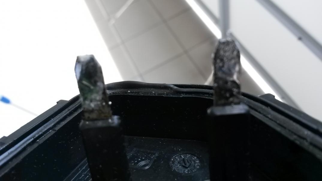

Błąd wam zniknął bo wyczyściliście zbierający się tam olej. Ale on pojawi się niestety ponownie. Już to przerabiałem u siebie. Dałem przepustnicę do zregenerowania i mam spokój.
Nawet gość poszedł na to, że wysłał mi zregenerowaną( naprawdę wyglądała jak nowa) i a ja odesłałem swoją.Więc naprawa to godzina roboty razem z czyszczeniem EGR. Rok gwarancji. Zakłada podobno simering na oś przepustnicy i wymienia całą elektronikę.
U mnie oleju było naprawdę niewiele a i tak błąd wyskakiwał. Raz wyczyściłem tak jak Wy, ale jak się pojawił ponownie to już mi się nie chciało bawić w to ponownie skoro to tylko poprawa na krótką metę.
Trzeba przede wszystkim usunąć przyczynę dostawania się oleju na elektronikę. Podobno można to też samemu zrobić jak ktoś ma ochotę na zabawę. Dołożenie simeringu na ośkę to chyba nie aż taki kłopot.

Nie kupuj nowej. To chyba niepotrzebny wydatek. Za regenerację dałem jak pamiętam coś około 250zł. I mam lepszą niż nowa, bo oryginalne są tak zrobione, że i tak po czasie padną. Nie mają uszczelnienia ośki przepustnicy. A że celowo jest ona obrócona pionowo w dół, to po czasie zaczyna puszczać olej, który zalewa sterującą nią elektronikę.

Jakbym miał taką rzekomo uwaloną to sam bym ją rozdłubał i doszczelnił. U mnie błąd również był, ale prócz zimnych lutów miałem na scalaku niedolutowane nóżki ( albo pościło po latach). Poprawiałem jeszcze w ubiegłym roku i błędów brak. Jednak oleju wewnątrz nie było.
