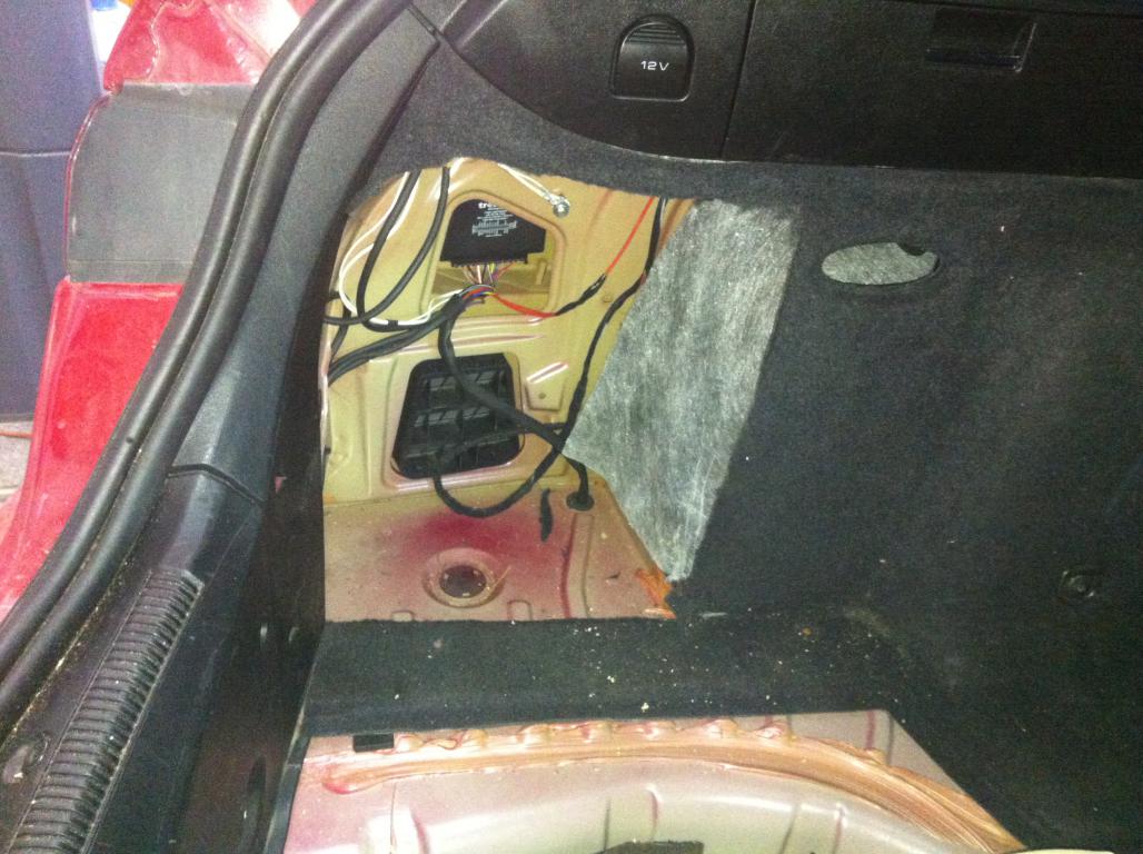

Witajcie
Mam fabryczny zestaw glosnikow bez suba. Chcialbym dokupic suba i zamontowac w miejsce gdzie siedzi fabryczny.
Czy ktos to przerabial? Jaki trzeba kupic - czy pasuje od 156?
Jesli ktos montwal cos takiego prosze o rade i instrukcje jak to wykonac.
Z gory dzieki i pozdrawiam
3 załącznik(i)

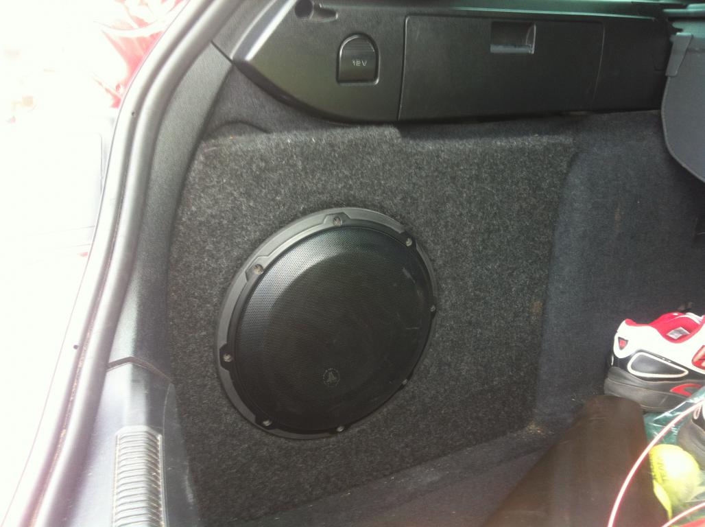

a mozesz jeszcze zdjecie efektu koncowego z glosnikiem i czy zakladales oryginalny ze wzmacniaczem czy cos innego?
1 załącznik(i)
Na zywo wyglada lepiej niz na zdjeciu Załącznik 71268 Zamontowalem JL 10'' pod wzmacniacz alpine PDX, glosniki przod focal,tyl nakamichi. Jakosc dzwieku calego zestwu jest suuuuppperrr!!!
