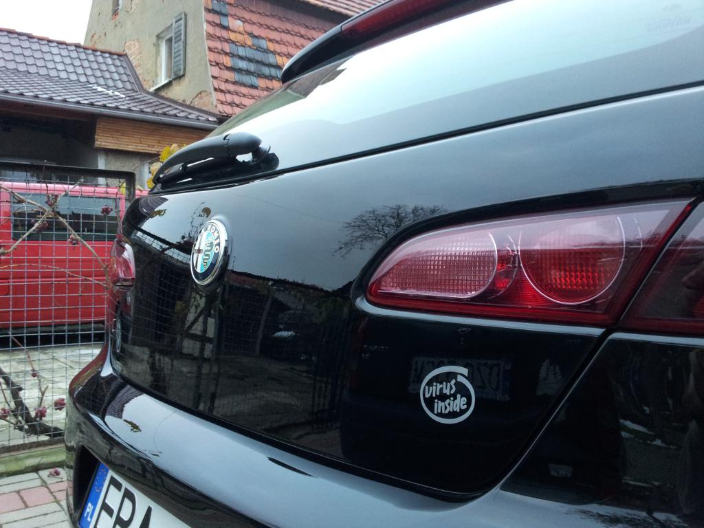

Załącznik 91030 Moja to wersja Virus Inside, o szczegóły do Cinka ;)
