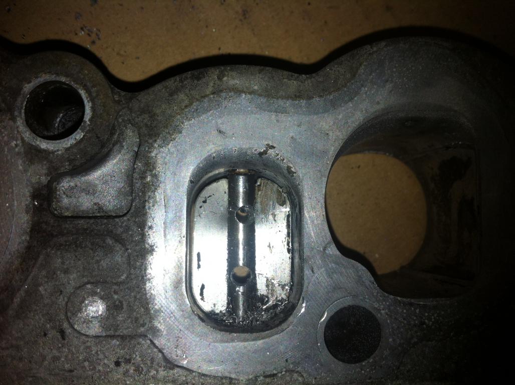

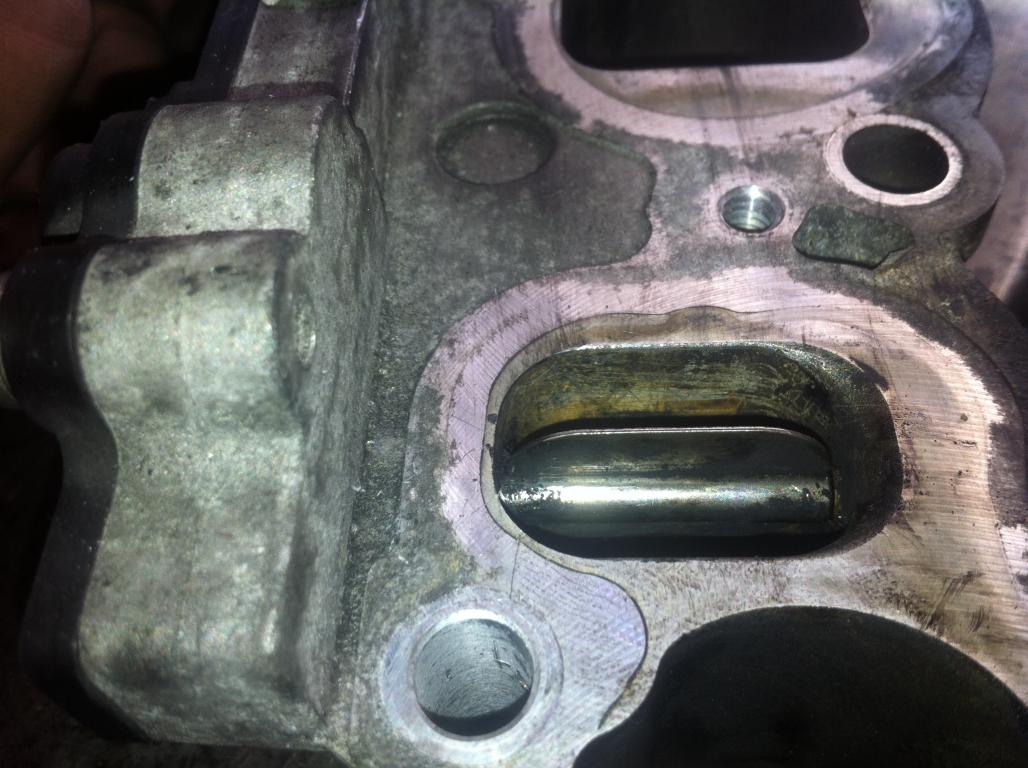

Skutki widac na zdjeciach czyli gesta maz zalepiajaca wszystko...
Trzeba leczyc przyczyny a nie tylko czyscic skutki wiec:
egr mozna wyciac i zaslepic ale co z olejem?
i czy pochodzi z odmy, turbiny, czy pierscionki zawory...moze wszystko po trochu:-)
Macie jakies doawiadczenia?

Będziesz miał utratę kompresji, w zależności od tego, na ile "fatalnie" ułoży się klapa na tłoku po wpadnięciu do cylindra. Same silniki są raczej nie do zajechania, nie spotkałem jeszcze uszkodzonego zaworu "samego z siebie" w tym motorze. Za to zrobiłem już kilka remontów po urwaniu się klapki.

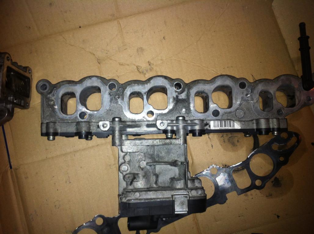

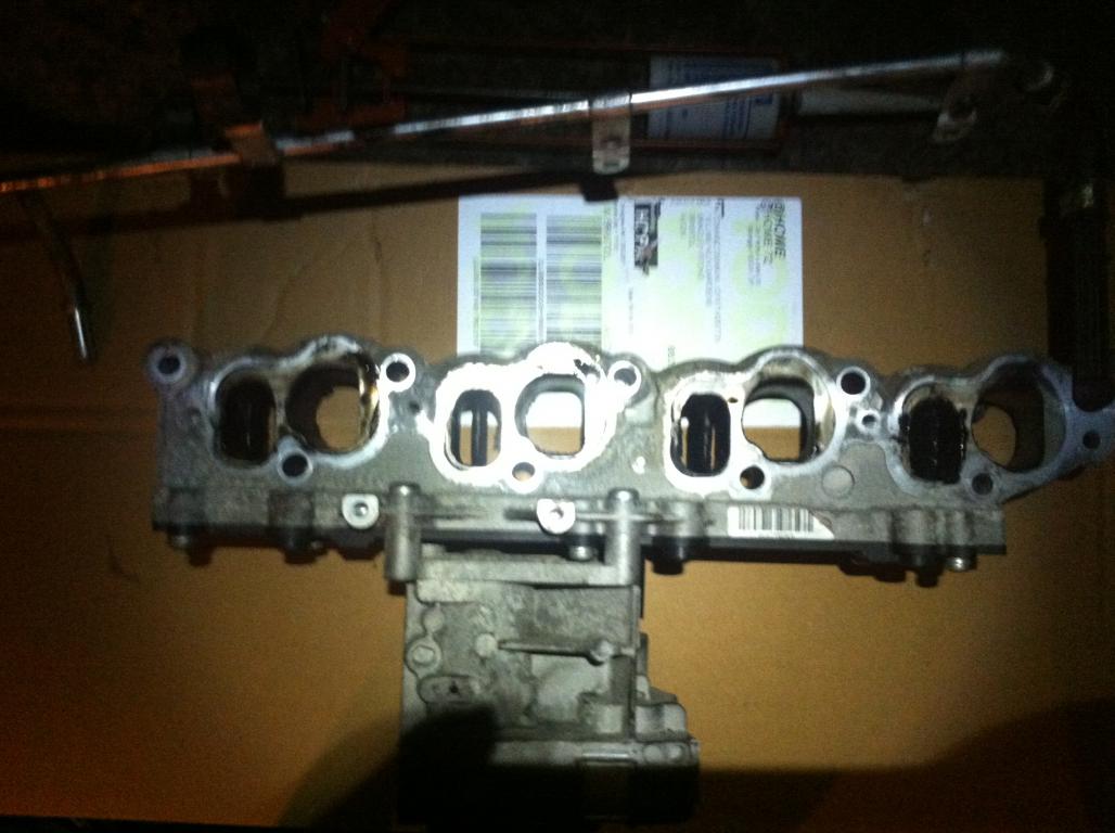

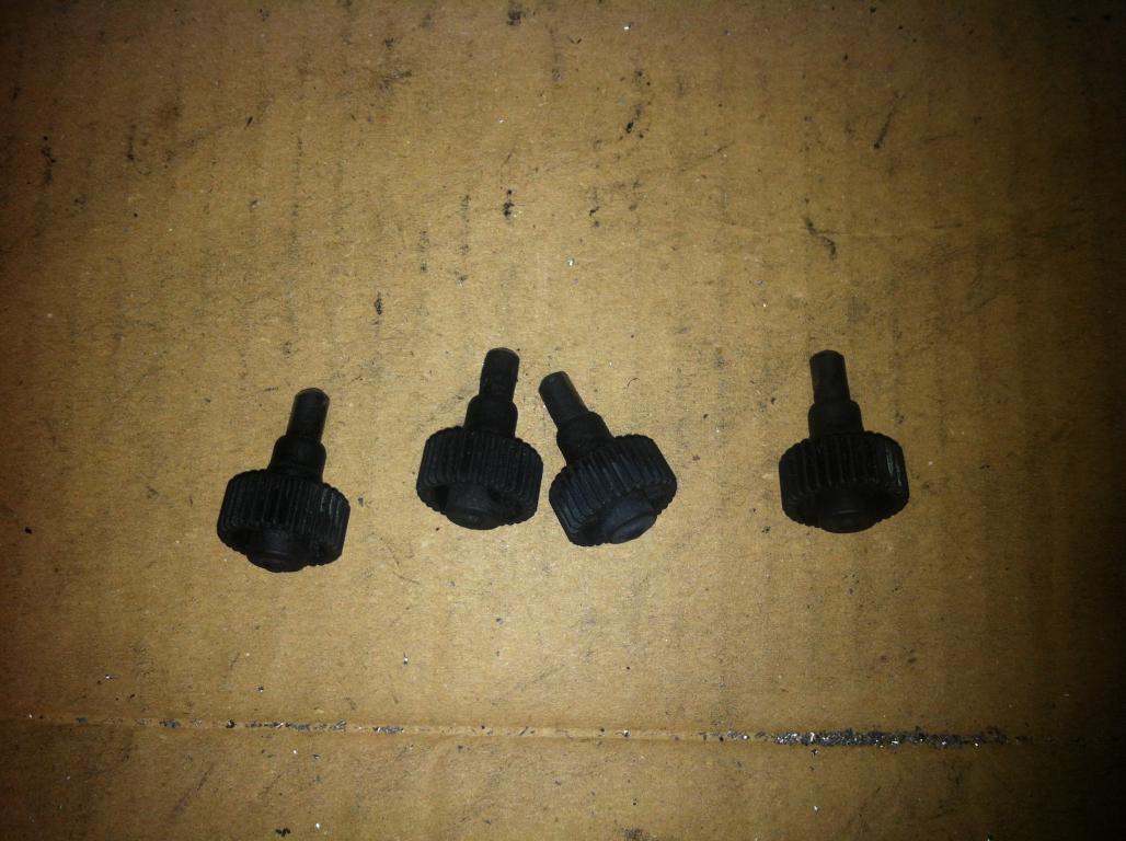

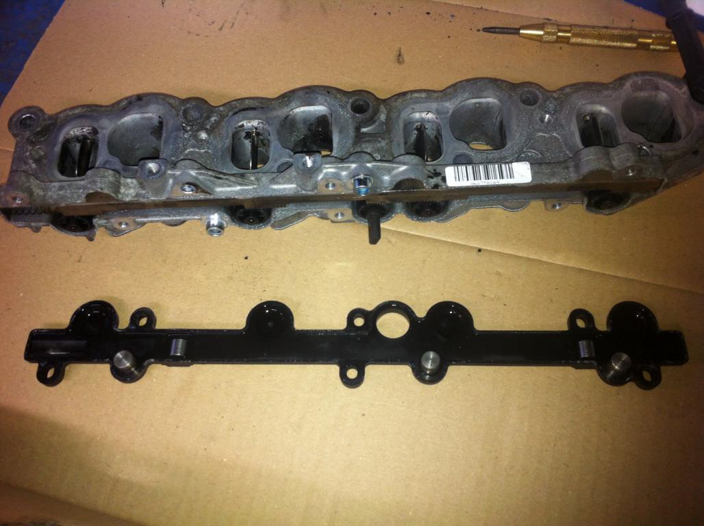

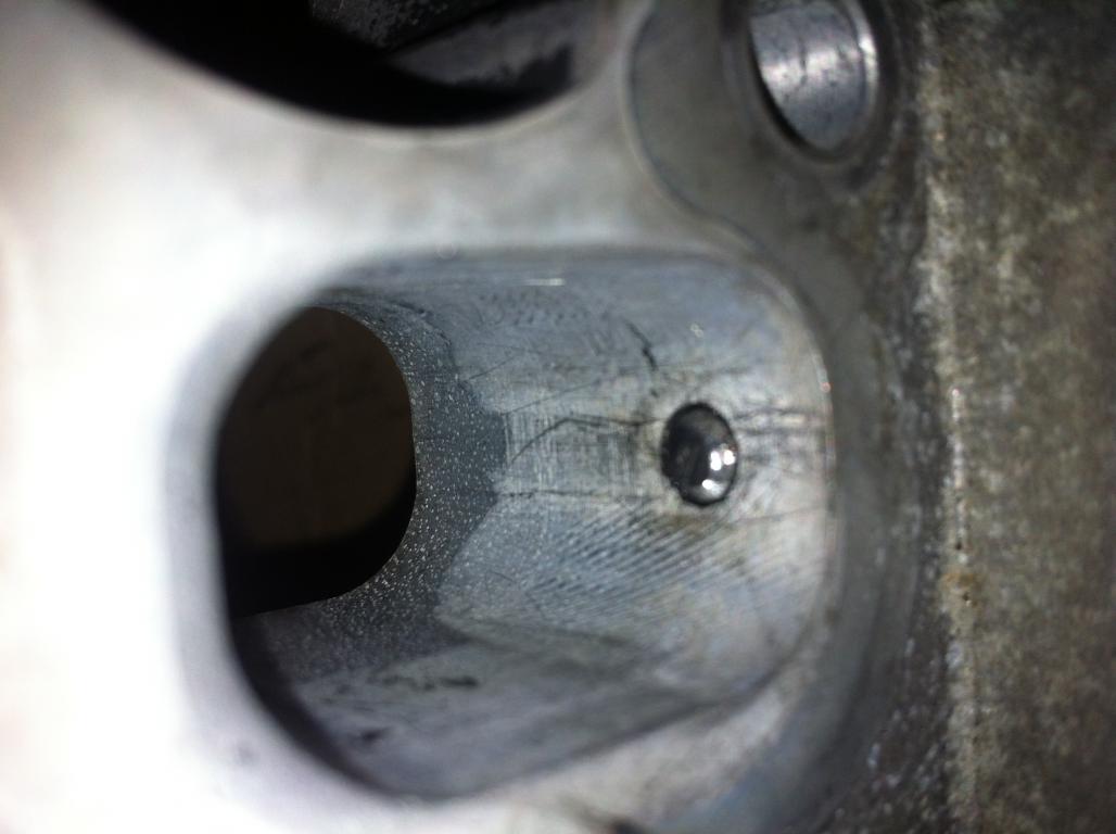

Ponizej kilka zdjec z kastracji kolektora:D
Załącznik 88219Załącznik 88220Załącznik 88221Załącznik 88222Załącznik 88223Załącznik 88225Załącznik 88224
Acha bylbym zapomnial... dobrze, ze usunalem klapy bo mechanik stwierdzil luzy oski na trzecim cylindrze, wiec kiedys moglaby sie klapka urwac...:)
