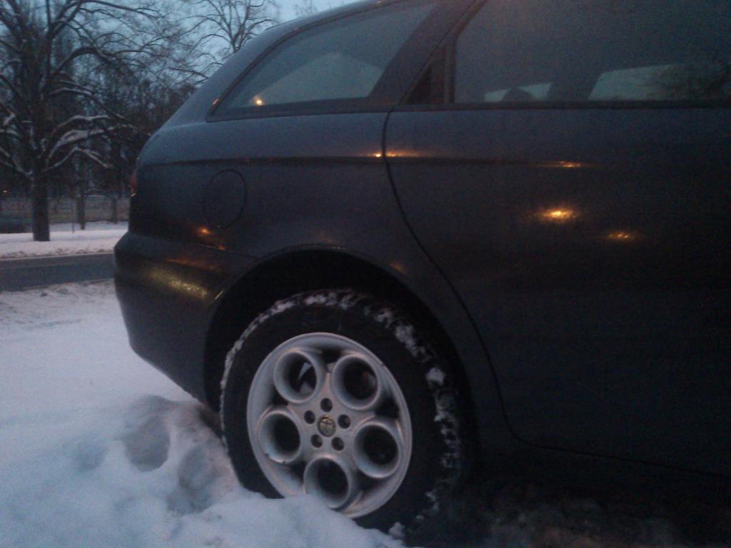

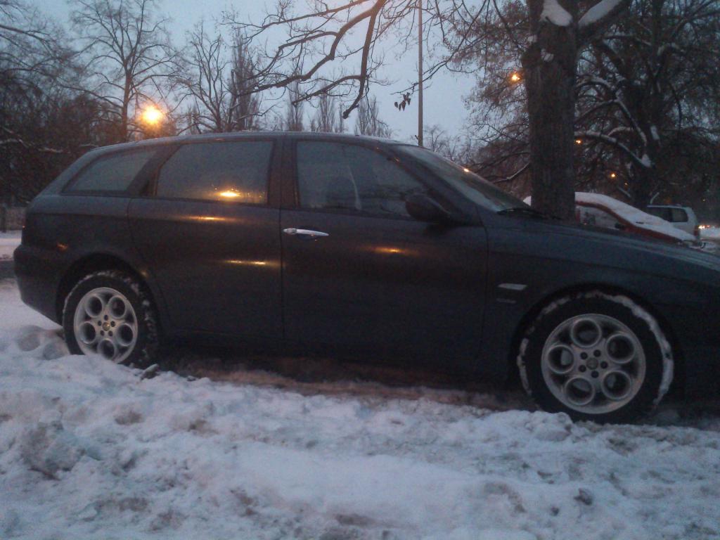

no to w moim autku tył wygląda tak jak na zdjęciach;). przepraszam że taki brudas;D ale czeka na pierwszy powiew wiosny...;)
jak by co to te felgi będą czarne;P(przed zimą szybko kupione;) ) a na lato i tak mam alusy;D

Tak organoleptycznie pomiędzy nadkolem a kołem z tyłu mieszczą się 4 palce, a z przodu 2,5 :)
No i jeszcze z tyłu mam niższą oponę o 8,4mm niż z przodu także przerwa się zmniejszy jak założę letnie oponki. Jeśli wrzucę coś do bagaja to auto się wyrównuje, a że w czerwcu zostanę tatą to raczej będę jeździł załadowany na full :)
kolego teraz to już u mnie nie ma tragedii;) bo było o wiele gorzej;D
nic nie robiłem, tylko jeździłem;). mi już przestało to przeszkadzać;)
po około 4 miesiącach 5 cm, wiem jest to drażniące... ale zawsze można obciążyć tył na jakiś czas i też powinien siąść o kolejne 5cm (tak sądzę);)
