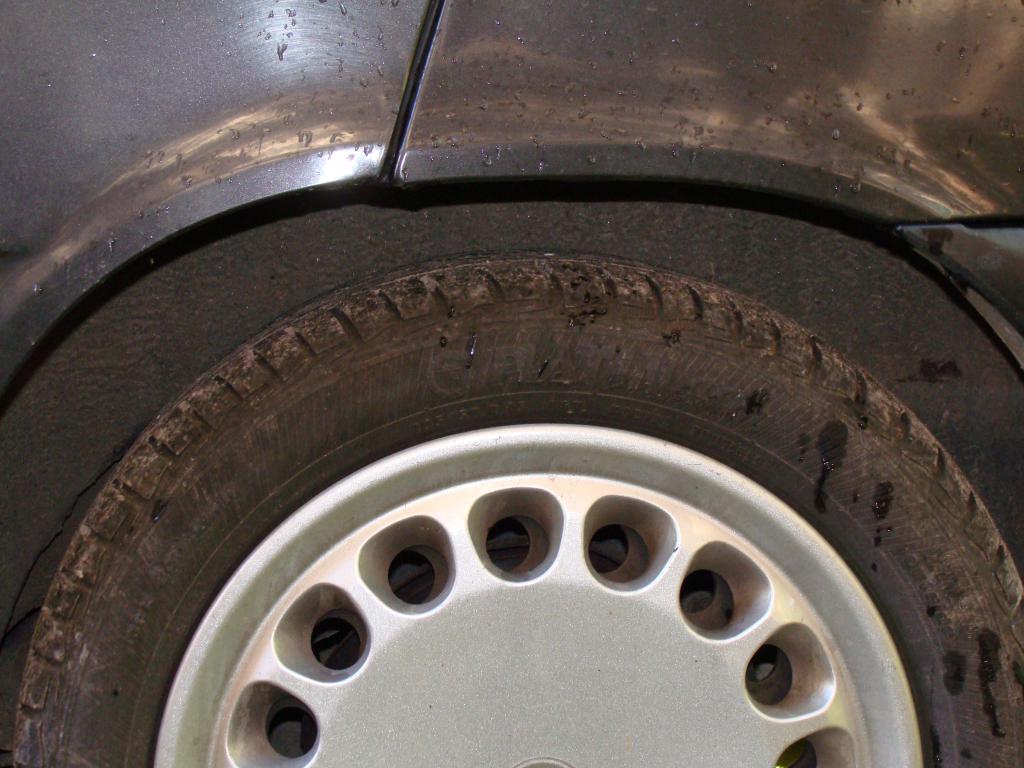

KYB K-flex bardzo szybko mi siadły z tyłu.Oceńcie sami.Zaraz po wymianie.Opona 205/50/15Załącznik 73577
Jerry czyli co nie polecasz KYB jak ci sie na tym jezdzi? przeswit miedzy opona a blotnikiem ok, ja sie obawialem ze znaczaco KYB podniesie auto.A powiec mi jak masz teraz komplet pasazerow z tylu to obciera czy nie ?
Prześwit na pusto miedzy oponą a krawędzią błotnika ma ok 50mm przy oponie 195/55/15
Przy komplecie osób nie przyciera.Wcześniej na dużych nierównościach to się zdarzało.

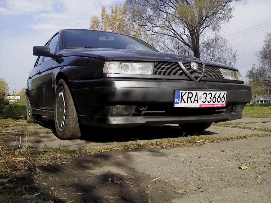

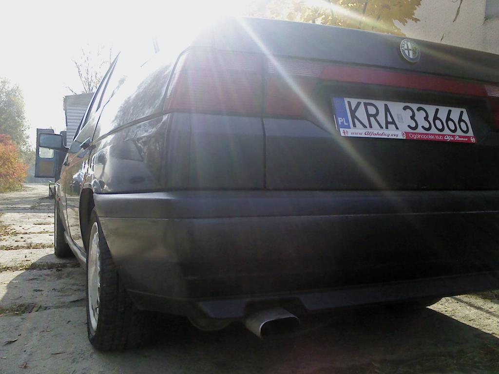

Wg mnie wysokość jest ok.Załącznik 73580Załącznik 73581

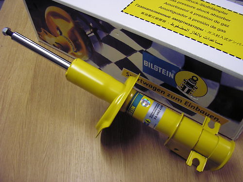

czy ktos z was posiada w swojej 155 amortyzatory bilstein B6 zolte sportowe jezeli tak to chcialbym sie upewnic czy to napewno to dzisiaj przyszla do mnie paczka a w niej takie cudoZałącznik 73817to zdjecie akurat z neta ale moje wygladaja identycznie pytam bo mechanik twierdzi ze bilstein B6 maja grubsze tloczysko:rolleyes:
Zerknij na ta fotke http://www.regals-motorsport.co.uk/s...-v36-4037.html ciezko powiedziec .Z drugiej strony na allegro sa b6 ale do 166 i wszystkie maja cienkie tloczysko chyba ze w 155 jest inaczej
no wlasnie na tej stronie bylem i na tej fotce tloczysko faktycznie jest grubsze ale z drugiej strony mogli pojsc na latwizne i wrzucic wszedzie takie same zdjecia wpisujac nr ktory jest na amortyzatorze wyskakuje niby ze to jest sport ale pewnosci nie mam
na forum ktos chcial sprzedac b6 do 156 i tez mialy cienkie tloczysko prawdopodobnie alfa tak ma:)
raczej tez tak uwazam, bo na tej stronie co podalem to do 166 tez widze grube tloczysko a w rzeczywistosci jest cienkie, ile zaplaciles jesli mozna wiedziec ?
wiem ze jestem szalony ale 1300:eek:za sam przod. Tak jak wczesniej pisalem z tylu narazie beda kayaby nieporownywalnie tansze
dobrze ze moja kobieta wie ze komplet 4 szt kosztowal 800:P;)
myslelem ze jak zaplaciles bardzo tanio to moze byc lekki przekret ale w tym przypadku zaplaciles tyle ile trzeba, one sa cholernie drogie do 155 zwlaszcza przod, tyl jest juz troche tanszy pozostaje mi zyczyc milej jazdy
