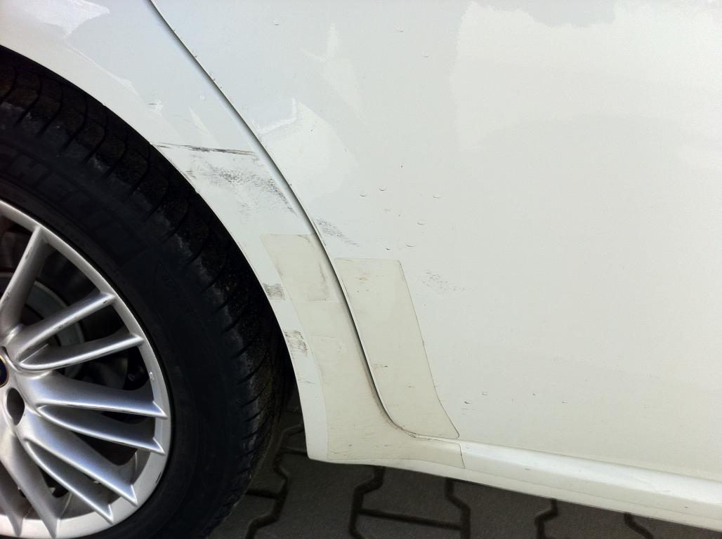

Wlasnie stwierdzilem, ze ktos zalatwil mi blotnik. Nie jest to na szczescie wgniecenie ale przytarty lakier jakims czarnym zderzakiem. Macie moze pomysl co z tym zrobic?
Lakiernik czy jakos w domu?
Załącznik 73738

co za K... w tym kraju.Mi tez juz drzwi obil jakis pajac i rysniete mam tez te same drzwi.To Ci powinno zejsc chyba bez problemu
Zacznij od jakiejś pasty polerskiej, na lakiernika masz zawsze czas.
Jaki lakiernik.... Polerka w fachowym warsztacie wyspecjalizowanym w tych sprawach :)
Jak byś był z Koszalina lub okolic poleciłbym Ci "Baccarę" ;)

Sam też możesz spróbować usunąć to pastą polerską, bo przecież to nie są jakieś straszne rysy.
No mialem wlasnie na mysli lakiernika w postaci goscia co to wypoleruje fachowo. Myslalem, ze sam zrobie (benzyna ekstrakcyjna aby zmyc czarny plastik) - moze pomoze.
A Tomek_KRK ma sprzet do polerowania? Moze jego odwiedze? :) :)
Lakiernik nie zawsze równa się dobra polerka ;) Nie generalizuje, ale tak może być :) Jasne że możesz zacząć od próby zmycia benzyną ekstrakcyjną, a jak nie zejdzie użyć ręcznie pasty polerskiej :)

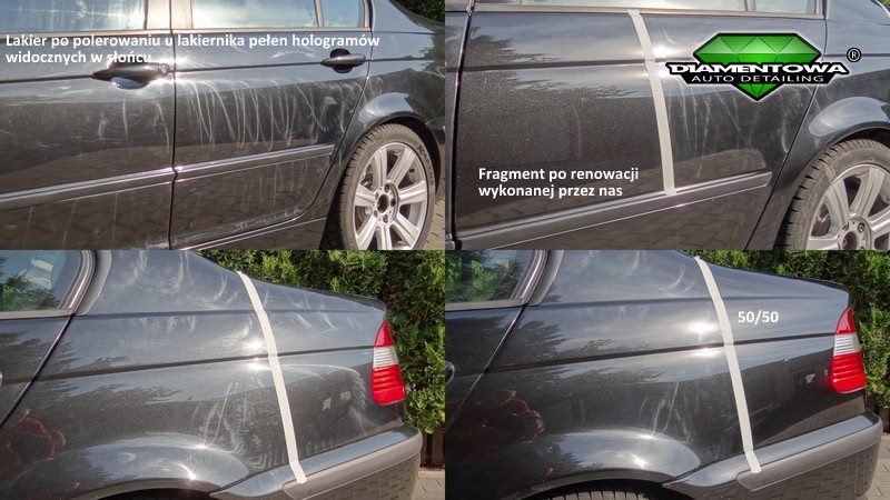

Tutaj masz przykład:
Załącznik 73745
PAMIĘTAJ że to tylko przykład :)

jesli nie ma wgniecenia, a auto ma lakier fabryczny wez poprostu na szmatke rozpuszczalnik nitro (bezpieczniej benzyna ekstrakcyjna, ale mniej skuteczna niz nitro :) ) i delikatnie umyj. Sladu nie bedzie. Sprobuj najpierw sam. Jesli po umyciu zostana zarysowania to pozostaje polerka.

panowie, jak auto jest nowe to lakiery są eko-homo-logiczne:)) czyli badziewiackie i cienkie. Taka polerka może odsłonić blachę:))
Dzięki za wszystkie sugestie. Pisze do Tomka i sie umawiam :)
Kilka dni temu usuwałem takie coś kuzynce ze zderzaka. Gdzieś przytarła i myślała że będzie musiała jechać do lakiernika. Pasta polerska załatwiła temat w 3min.
Niniejszym chciałem podziękować Tomkowi za pomoc i usunięcie uszkodzenia. Nie spodziewałem się, ze będzie to tak szybko, fachowo i sprawnie przeprowadzone!! Po 5 min nie było śladu, a ponieważ się spieszylem Tomek zrobił to poza kolejnoscia! I jeszcze sprawił miła niespodziankę.
Chyle czoła i cieszę się, ze są wsród nas tak uczynne osoby. Zdecydowanie polecam!!!
Widocznie niektórzy pod pojęciem "polerka" rozumieją szorowanie pastą a'la tempo byle jaką ścierą i w dodatku bez opamiętania :D
Ja opisałem i pokazałem po krótce o co k'mon ;)
