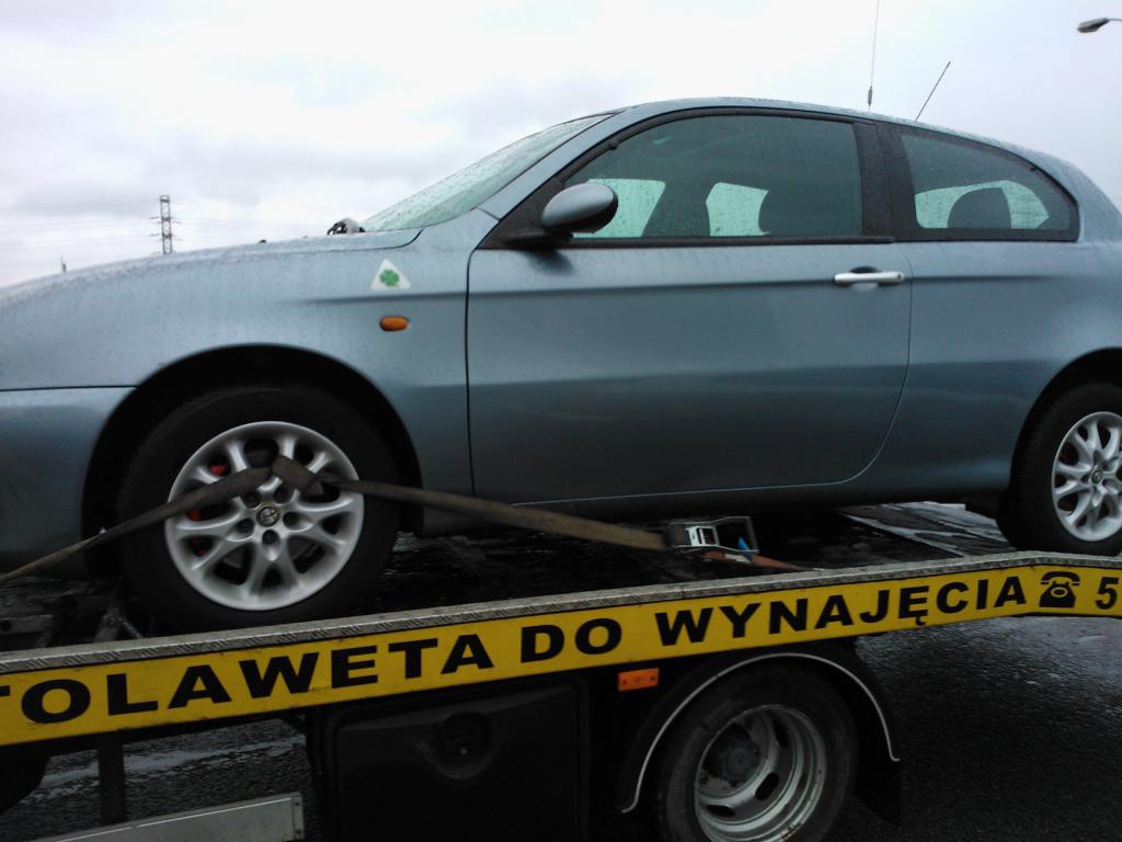

Załącznik 75152
Już w domu :) Jutro diagnoza.
... a wszystkiemu winna była masa :)
a widzisz teraz m się przypomniało kiedyś mi szarpało autem i zapalały się kontrolki od abs vdc i silnika czasami auto gasło a wina leżała po stronie masy od ecu
