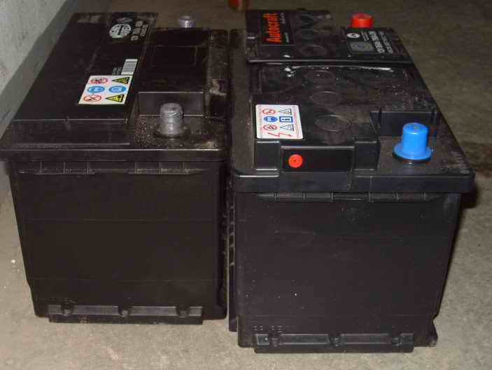

Czy w takim akumulatorze jak po lewej trzeba coś zdjemować, odkręcać przy ładowaniu?Załącznik 75601
jak dobrze widzę to jest akumulator bez obsługowy tam sie nic nie rozkręca i nie dolewa
Zgadza się
Każda próba otwarcia takiego akumulatora,powoduje jego uszkodzenie.
no on jest zamknięty fabrycznie więc zapewne jak zaczniesz siłowo go otwierać pewnie pokrywka się połamie i co wtedy? czym zatkasz :P
Uszkadza się górna pokrywa póżniej nie można jej szczelnie zamknąć,a tam są specjalne kanaliki które powodują że woda która odparowywuje w czasie użytkowania akumulatora wraca z powrotem do celi,dlatego te akumulatory nazywa się bezobsługowymi.Czy masz jeszcze może jakieś pytania?Jeśli będę umiała odpowiem na nie.
Dokładnie
Akumulatory bez obsługowe (prawdziwe bez obsługowe) są nie otwieralne Ich górna pokrywa zgrzana jest z korpusem wiec jej podważanie kończy się połamaniem (sam tak zalatwiłem zużytą Centre Future ) Pod pokrywą znajdują się liczne kanaliki odprowadzające opary z aku w których skrapla się woda i wraca z powrotem do cel

Wprawdzie na zdjęciu nie widać dokładnie ale wydaje mi się, że ten akumulator ma pokrywę, do której zaczepione są od spodu zwykłe, wciskane korki do każdej celi i nie jest prawdą to co napisali poprzednicy, że każde otwarcie spowoduje uszkodzenie obudowy. Wystarczy podważyć nieco pokrywę aż zacznie podnosić się z korkami, zsunąć ją na bok a korki wyciągnąć do góry. Użycie zwykłej plastikowej karty gwarantuje że niczego nie uszkodzisz(nawet jeśli jednak okazało by się że się pomyliłem i nie ma czego podważać, bo cele są zalane plastikiem). :) Także może i nie ma obowiązku zaglądania ale wypadałoby skontrolować poziom i gęstość elektrolitu(szczególnie jeśli akumulator nie ma nawet "oczka" do diagnozy).
Życzę Ci kolego powodzenia w otwarciu tegoż akumulatora,jak będzisz go próbował otwierać bezinwazyjnie uważaj tylko na roztwór i ewentualną utratę gwarancji.
Tych akumulatorów z reguły się nie otwiera bez zniszczenia.Pozdrawiam ANET.

W praktyce jest z nim tak jak napisałem - otwierany był kilka razy bez problemu i bez żadnego uszkodzenia, pokrywa chyba nawet nie ma śladów, zresztą nie wiem czy ona jest tam potrzebna do czegokolwiek innego poza estetyką i ew. ochroną przed kurzem.
Tylko pytanie brzmi po co był otwierany ? skoro jak nazwa wskazuje "bezobsługowy" używam tylko takich w kilku autach które serwisuje w firmie czy w domu.. i jak producent napisał tak jest przez cały okres użytkowania nigdy nie było potrzeby zaglądać tam.. czasem naładować trzeba było a tak to jeździć aż padł po iluś latach i wymienić na nowy.. więc po co otwierać ? jak nie działa lub słabo działa to dolanie wody demineralizowanej w przypadku takiego aku nic nie da tak czy siak będzie trzeba nowy kupić.. niepotrzebny wysiłek..
Dokładnie tak nie ma potrzeby otwierania akumulatora jeśli zaczyna się już z nim coś dziać to najprawdopodobnie kwalifikuje się już niestety do wymiany.

Pomaga wylanie starego elektrolitu zalanie woda destylowana naladowanie,rozladowanie,zlanie wody, zalanie elektrolitem, nakadowanie, rozladowanie, naladowanie
Kupa roboty ale dzieki temu odradowałem dwie centry plus - Jedna chodzi juz tak 3 rok
Cuda się zdarzają ale bardzo rzadko, jak masa czynna spadnie z płyt do nic mu już nie pomoże.
Regeneracja jest jak najbardziej mozliwa i skuteczna jesli nie doszlo do rozwarstwienia plyt. I jak wspomnialem na poczatku jego otwarcie nie powoduje uszkodzenia co wyzej potwierdzil kolega.

Są dwa rodzaje akumulatorów bezobsługowych: "bezobsługowe" i bezobsługowe. Bezobsługowe są bezobsługowe, a "bezobsługowe" są obsługowe.Cytat:

Dokladnie Centra Futura jest bezobsługowa i sie nie otwiera bo pomimo złudnej pokrywki na korkach wewnątrz wszystko jest zgrzane a Centra Plus jest "bezobsługowa" czyli ma oczko ale jest normalnie obsługowa i normalnie sie otwiera

aku z lewej wyglada jak oryginal a go sie normalnie otwierało

Z akumulatorami "bezobsługowymi" jest podobnie jak kiedyś z "płaskimi" monitorami kineskopowymi. Były takie z płaskimi ekranami, a były też takie z kineskopem w kształcie wycinka kuli tylko z "wypłaszczonym" ekranem.
Jak zaczęły się modne robić akumulatory bezobsługowe mądrzy marketingowcy wymyślili że zwykłe aku będą sprzedawać jako "bezobsługowe". Nie są one hermetycznie zamknięte i z bezobsługowymi mają tylko wspólną nazwę.
