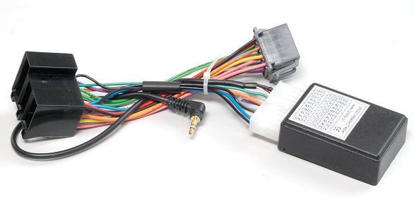

Kierownica wysyła sygnały zapisane jako RC-A i RC-B oraz GND (zwarcie do masy)
Kaseciak i zwykłe CD odbierają takie sygnały wprost.
RNS4 potrzebuje z kolei sygnał DATA-IN i DATA-OUT
Zwykłe radio 156 FL

no to nei wystarczy podmienić pinów w kostkach ?

A co chcesz podmienić? To są zupełnie inne sygnały, coś jak język niemiecki a angielski.
Chyba adapter będzie lepszym rozwiązaniem:
http://moto.allegro.pl/listing.php/s...a&category=709
http://www.forum.alfaholicy.org/imag...2013/01/81.jpg
A jaki sygnał potrzebują niefabryczne radia, jak owy xomax? Posiada on 2 kable na sygnał (key1 i key2) oraz masa. Też potrzebny będzie adapter, czy da to radę jakoś połączyć "na silę"? Szukałem na necie ale nie mam pojęcia jaki jest sygnał sterowania tego radia.
