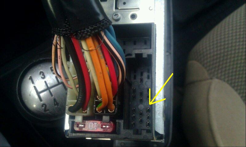

Koledzy co się podłącza do tego wejścia?

Zmieniarke?
Wysyłane z mojego LG-P970 za pomocą Tapatalk 2
Chyba zmieniare,ale nie jestem pewien
zmieniarka dolne piny, a te wyżej sterowanie z kierownicy :)
O ile się nie myle to do tego radia jeśli to ori można dokupić kabelek z wyjściem AUX i podpiąc w miejsce zmieniary
Można. Ale nie każde radio daje się przełączyć w tryb zmieniarki, bez podpiętej zmieniarki (zresztą było to opisane - sposób na wymuszenie zmieniarki...).
To zależy od wersji radia.
to jest kostka mini ISO ja mam tam podłączone jeśli dobrze pamiętam ster kiery i zamiast zmieniarki interfejs i pod niego mam czytnik kart podpięty i tak słucham muzyki:) radio mam seryjne z MP3 i mogę przełączać na zmieniarkę i wtedy mi wykrywa ten interfejs:)

a dlaczego miałoby nie dzialać podajesz model radia i będzie wiadomo
Co do wyglądu kolega ma założone Sony i niestety nie zgrywa się to idealnie i jest trochę kaszana
Dziękuję wszystkim za odpowiedź.Właśnie chcę kupić taki kabelek,bo nie czyta mi płyt,ale teraz się zastanawiam,czy będzie działało,skoro kolega "Mateuszszar" twierdzi,że nie wszystkie radia działają. Pozdrawiam!
W 147 zmieniarka Yatour działa we wszystkich radiach.
Ja pisałem o kombinacji z kabelkiem AUX IN... to działa, ale tylko w momencie, jak możesz wymusić tryb zmieniarki, w przypadku jak jej nie masz.
Zmieniarka wirtualna (MP3, która jest sprzedawana, będzie działać, bo radio ją wykrywa, jako normalną oryginalną zmieniarkę, która w opcji jest montowana w bagażniku).

Ten kabelek NIE ZADZIAŁA..
mam pytanie. Jak kupie kabel AUX IN wyjscie juz gotowe pod Jacka 3.5mm i jak zapnę Ipoda to będzie to działać czy nie?
Zależy od radia, jak również zależy od tego co byś chciał żeby działało.
Chodzi mi tylko o to ze jak władze muzykę na Ipodzie żeby dźwięk z niego został przekazany do radia i (na jakimś programie, cd czy zmieniarka żeby odtwarzalo dźwięk) czy to w ogóle może zadziałać ? Czy tylko wirtuala zmieniarka coś pomoże ?
Wyłączone radio -> wciskasz jednocześnie "on" + "src".
Jeśli wyskoczy napi: charger, to znaczy, że wymusiles tryb zmieniarki nie posiadając jej na wyposażeniu. Wtedy wystarczy kabelek za kilka złotych i można słuchać mp3 z telefonu (przyzakupie sprawdź czy kabelek jest stereo, bo podobno zazwyczaj sprzedawane są mono... Ale osobiście nie testowalem takich kabelków).
