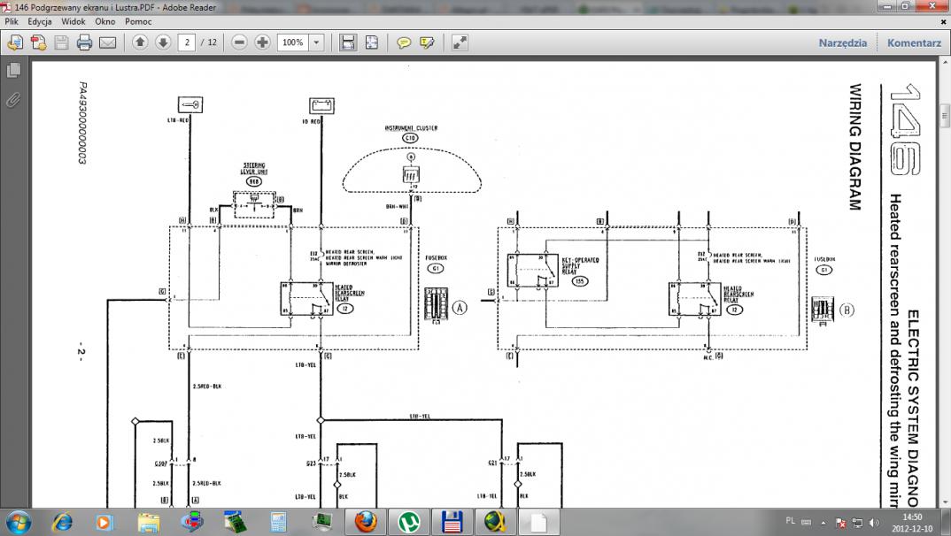

Witam chciałbym Was zapytać odnośnie podgrzewania tylnej szyby.
Sprawdzałem bezpiecznik w skrzynce jest cały, Sprawdzałem linie grzałek też są całe, ale jednak nie grzeje.
Czy w tym układzie występuje jakiś przekaźnik i gdzie On jest?
Wiem że powodem nie działania podgrzewania szyby może być:
- Przerwane linie grzałek - są w bardzo dobrym stanie
- spalony bezpiecznik - jest cały
- uszkodzony włącznik podgrzewania, ale z tego co patrzałem zapala kontrolkę na desce.
- wsuwki przy szybie mogą być odklejone - Ale są całe bo sprawdzałem.
- przewody - niestety nie sprawdzałem.
Jeśli można to prosiłbym też o podpowiedź którędy są poprowadzone przewody do grzałek.
