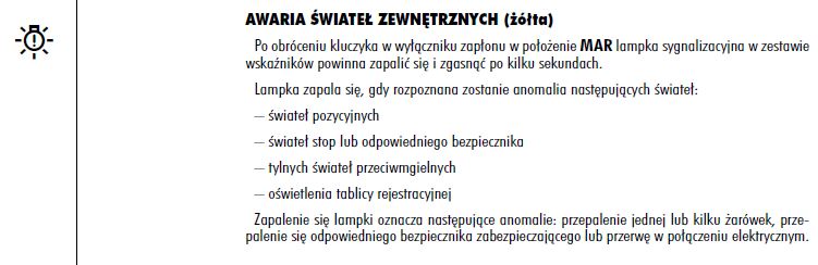

Żaróweczka informuje jedynie o przepalonych pozycyjnych 2x przód i 2xtył, oraz podświetleniu tylnej tablicy rejestracyjnej (2 żarówki). Sprawdź jeszcze raz tablicę. Ja tej żarówki szukałem kiedyś ponad miesiąc.

A światło stopu? kontrolka odpowiada również za przepalenie tej żarówki.
Proszę sobie to dobrze zapamiętać. Załącznik 80454
