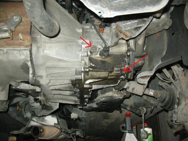

Kolego, z tego co ja wyczytałem to bagnet w skrzyni był tylko w dieslach (oczywiście mogę się mylić). Na zdjęciu masz zaznaczony korek spustowy i korek wlewowy (ten koło czujnika). Jak go odkręcisz to włóż tam delikatnie palca w miarę poziomo i jak dotkniesz oleju to masz stan a jak nie to trzeba dolać. Generalnie w momencie przelania osiągasz odpowiedni stan poziomu oleju w skrzyni.Załącznik 80468

w TSach nie ma bagnetu do sprawdzenia. Kolega pewu prawi bardzo dobrze. Też sprawdzałem zgodnie z tą instrukcją :)

W TS-ach bagnetu nie ma.
Trzeba odkręcić korek wlewowy (ten bliżej przedniego zderzaka) kluczem imbusowym 12 mm.
Przy ustawionym poziomo samochodzie oleju ma być do dolnej krawędzi otworu, więc lejemy dotąd, aż zacznie wyciekać.
Oleju wchodzi ok. 2 litry.
Do napełnienie dobrze jest mieć jakąś pompkę z wężykiem, bo bezpośrednio z butelki się nie doleje.
