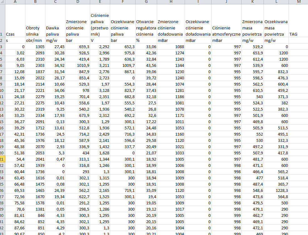

Problem z cieknącą rurką nie jest jeszcze rozwiązany, ale biorąc pod uwagę, że będę miał trochę wolnego zamierzam ten czas poświęcić mojemu "Miętuskowi". Wiem, że tematów pt. "brak mocy", jest już trochę na forum, ale jak wiadomo każdy jest inny.
Gdy ją kupowałem wiedziałem, że będzie trochę do zrobienia. Podczas jazdy próbnej była na 'boxie', toteż rwała jak szalona. Jednak po zakupie i przejechaniu ok. 100 km, mocy zrobiło się zdecydowanie mniej. Samochód zaczął mulić. Gdy dojechałem do domu czuć było pod maską ropę (cieknąca rurka wtryskowa - inny temat). Czy to może być powód? Przyspieszenie 0->100 zajmuje jej jakieś 25/30 sekund, a z tego, co wiem powinno być lepiej.
Sugerując się uwagami z forum, odłączyłem przepływkę i szczerze nie poczułem różnicy, może nawet zbierała się jeszcze wolniej, (ale może to jakieś moje 'placebo').
