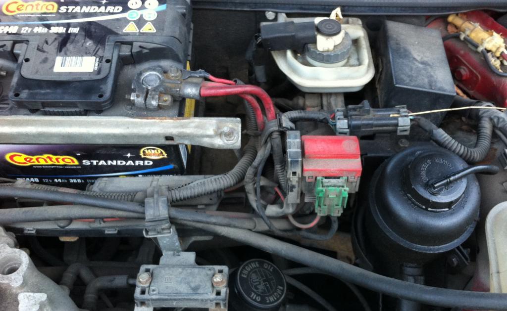

A co to jest to czerwone z zieloną wtyczką po prawej stronie akumulatora ? Bo wtedy gdy mi się rozładował po raz pierwszy to owe szumienie jakby z tego dochodziło...Załącznik 81578
Z tego co dobrze widzę to jest jakaś skrzyneczka z przekażnikami a to na zewnątrz to bezpiecznik.
Może tam dochodzi do jakiegoś zwarcia.
No właśnie.... Niby przekaźnik też może wydawać jakieś dziwne dzwięki... ale nie jestem na 100% pewien czy to z tego... nic, zobaczymy co będzie dalej. Na allegro znalazłem włącznik 33 PLN.... więc nie ma tragedii o ile nie będę musiał pół auta rozbierać bo ta chłodnica to tak nieźle wepchnięta.....
