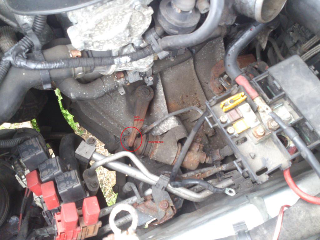

Wyciągasz akumulator, bezpieczniki na bok, odkręcasz podstawkę akumulatora, i dociągasz łapę łożyska do wysprzęglika, uderzasz młotkiem by wskoczył. Pedał w podłodze to norma ponieważ nie ma co odepchnąć wysprzęglik w sytuacji wyskoczenia ze słoneczka łożyska. Pierwszym razem pierścień zabezpieczający nie wskoczył do końca i dlatego wyskoczył.

Tak to powinno wyglądać prawidłowo, pamiętaj o tłoczku który znajduje się między wysprzęglikiem a łapą by go tam umieścić jakby wypadł z wysprzęglika.
Dzięki wsadziłem ręką ten pierścień i wskoczył, później założyłem breche i troszkę łapą poruszałem na razie spokój , zobaczymy na jak długo:) przed wyskoczeniem łożyska strasznie mi budą telepało podczas jazdy na pół sprzęgle, i drżał pedał sprzęgła też tak miałeś? ( poduszki pod skrzynia lewa i tylnia wymienione, pod silnikiem sprawna)
