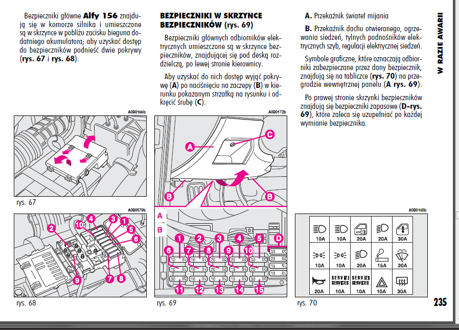

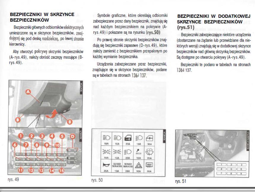

w skrzynce bezpieczników pod kierownicą, jest w dolnym rzędzie trzeci od lewej
wg rysunków wychodzi drugi :-)
Załącznik 82837Załącznik 82838

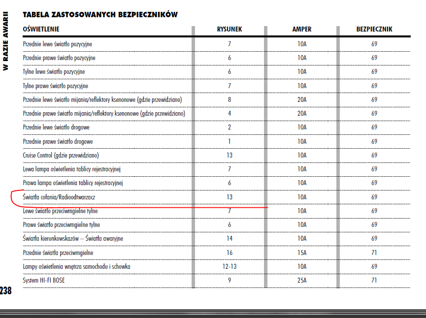

u mnie w instrukcji jest trzeci razem ze światłami cofania :)

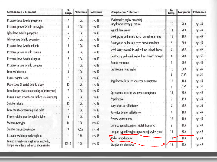

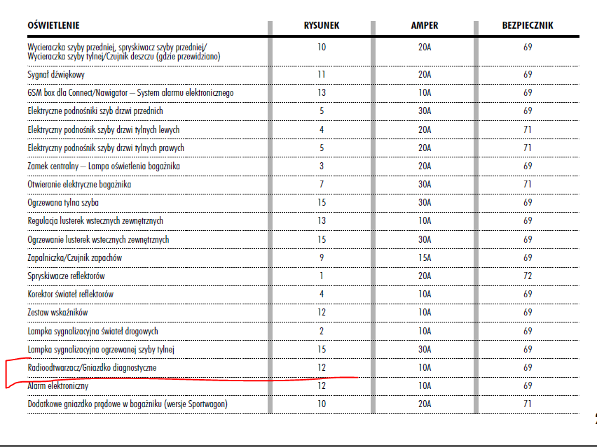

masz po fl ?
po fl to nawet wg instr. dwie opcje są :lol:
Załącznik 82847Załącznik 82848Załącznik 82849
