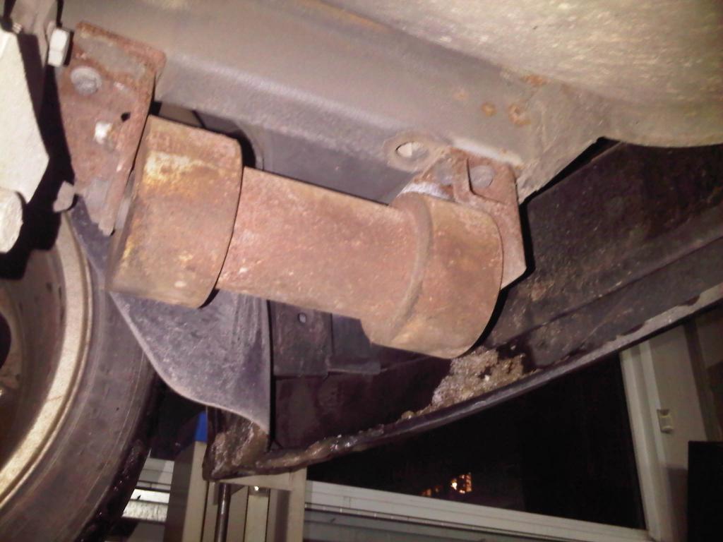

Mając Spidera na podnośniku zlokalizowałem taki ładny odważnik. Tzn. wydaje mi się, że to odważnik, bo nei znalazłem dla niego innej funkcji. Macie coś takiego u siebie i wiece jaką pełni funkcję?

tak, jest to w niektórych wersjach
Mam u siebie taki sam:)
hmm czyzby wloscy inzynierowie pomysleli o wszystkim i zamontowali mobilną sztangielke cobyś zadbał o wyglad kiedy alfa na warsztacie?
Dokładnie - odkręcasz o pakujesz... A ile ten element może ważyć i czy rzeczywiście jest potrzebny?
Trochę to waży, coś ok. 30kg i raczej się przydaje do dociążenia tyłu, bo w fabryce nikt nie dołożył go, bo miał taki kaprys ;)
30kg? jak się zrobi cieplej to go odkręcę i przyładuję w kable :D
a to nie jest przypadkiem mina? ;)
naciskasz guziczek i auto we wstecznym lusterku zamienia się w fajerbola! :haha:
I do tego musisz przy odpalaniu krzyknąć: Łapaj bombę ;)

Wiadomo do czego ta sztangielka? Może ktoś znalazł ten element na Eperze. JA szukałem, ale nie znalazłem.
tym co odchudzają swoje auta taki gadzet raczej nie przypadnie do gustu, można też zalać betonem bagażnik by dociążyć tył:)

masa tłumiąca, po jednej stronie, żeby samochód wyważyć
Śmiem twierdzić, że to nie jest se taki zwykły ajzol, żeby kilka kg przybyło. Ktoś w fabryce zadał sobie trudu , żeby to nawet było odpowiednimi momentami przykręcone. Celem montażu zapewne było tłumienie jakichś sił, lub równoważenie masy. Tyle z domysłów. Może jakiś rozgarnięty mechanik w ASO będzie wiedział
Biorac pod uwage,ze ogolnie masa GTV czy Spidera nie jest mala to te kilka kg nic nie zmieni wg mnie.
Osobiscie bym to wypier.... ale najpierw bym sie dowiedzial co to robi,bo mimo tego,ze wlosi sa debilami to moze projektowal to ktos z poza wloch i ma to sens ;)

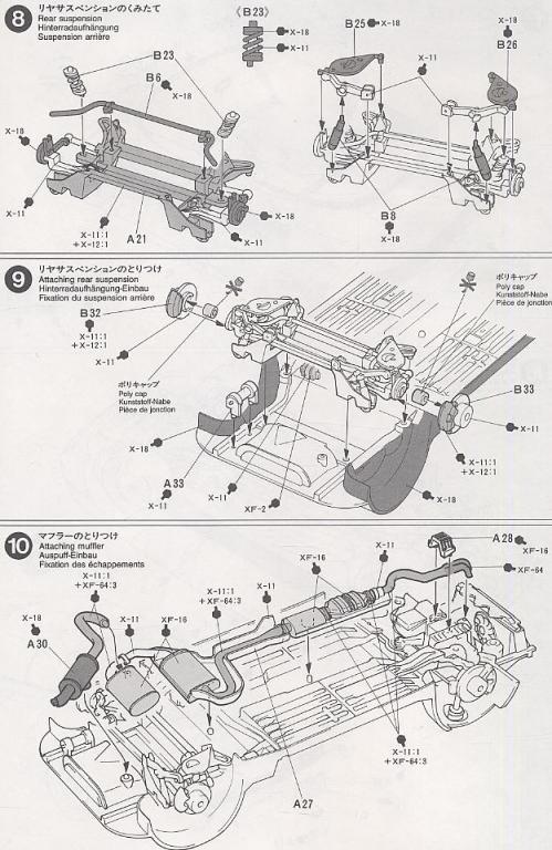

w plastikowym modelu Tmiya, w Gtv jest ten element ujęty nawet jako osobna część do pomalowania i przyklejenia

poniżej strona z instrukcji modelu Gtv, rysunek 9, pozycja A33
Załącznik 85208
zamontowane po prawej stronie samochodu, trochę dziwna rzecz, ale chyba musi być, skoro producent to umieścił
sorki faktycznie kolo jest na srodku
ale z Twojego wysunku wynika że sztangielka jest po stronie wydechu a nie po przeciwnej jak sądziłem.... chyba bede musiał zajrzeć pod auto
jest po drugiej
wydech idzie na lewo, a ciężarek jest po prawej, a na rysunku jest auto do góry kołami pokazane

Panowie blagam ogarnijcie sie. Jaki ciezarek aby wyrownac mase auta? Zastanowcie sie co w takim razie co powinno sie dziac jak jezdzicie bez pasazera. Albo jak wrzucacie zgrzewke piwa do bagaznika na prawa strone...To na pewno takiej funkcji nie spelnia :)
No ale pozostaje pytanie podstawowe - jaką funkcję to właściwie spełnia?
masa tłumiąca drgania
coś skopali w nadwoziu spidera i na szybko wymyślili takie coś...
Jestem jednym z tych lajkoników, którym masa tłumiąca niewiele mówi o konkretnym przeznaczeniu tego ustrojstwa. Tzn np. co może się dziać po wymontowaniu?
niebawem przetestuję i zobaczymy czy się rozpadnie (choć jeszcze nie zaglądałem czy mam, ale jeśli mam i będzie przeszkadzać przy duplexie to wywale i wtedy zobaczę co się trzęsie)
Odgrzeję trochę tego kotleta . Jak wymieniałem wydech w swoim spiderze też natknąłem się na ten balast. Znalazłem go w eperze w zawieszeniu tylnym . Numer części : 60619417
opisany jako wspornik podpora. Niestety nie wiem do czego służył ,ale jako że wstawiłem podwójny wydech pozbyłem się go żeby łatwiej było zamontować wieszak do drugiego tłumika.
