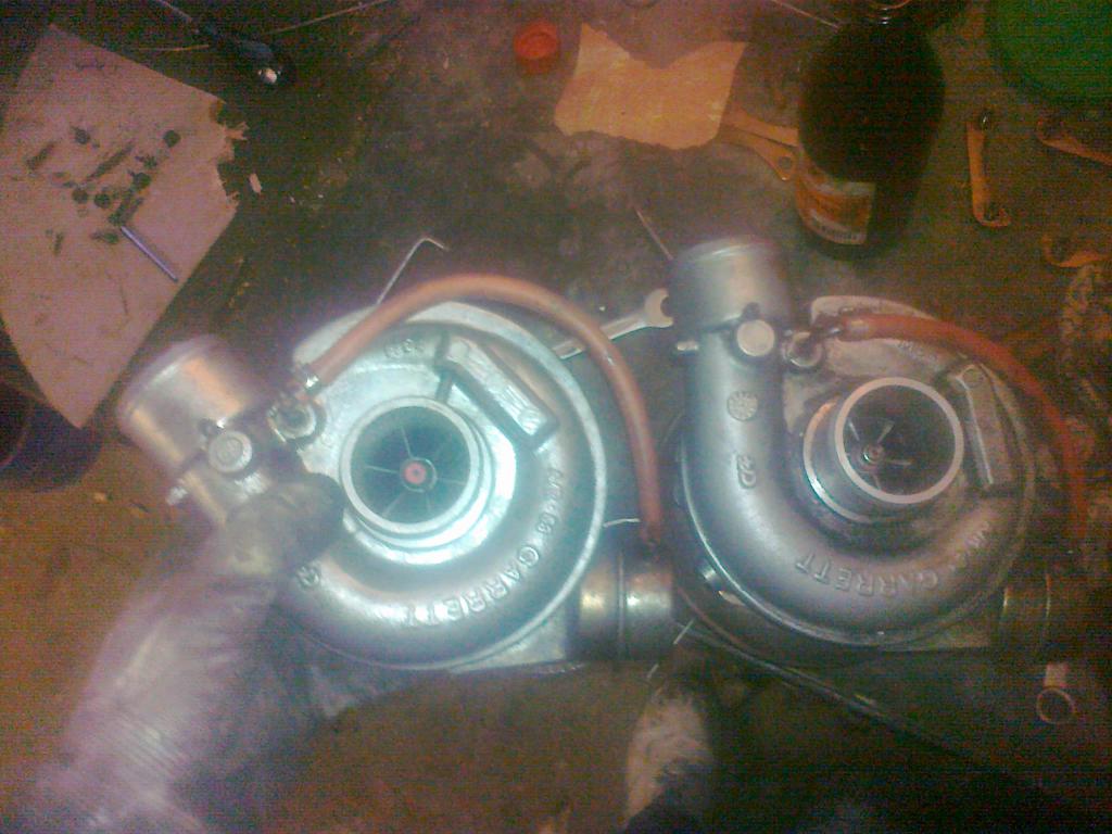

Mam nową/ urzywaną w bardzo dobrym stanie. Tylko jest problem. Turbina jest taka sama jak orginał tylko pochodzi ze 156 i ta część turbiny która się łączy wężem z intercolerem, jest ustawiona pod innym kątem ( bardziej w dół) i łączenie wypada na ramie. Z tego powodu nie założę rury. Gdyby ta końcówka była wywinięta do góry o 1.5 cm wszystko by pasowało. Jest opcja przesunięcia tej strony turbiny, tylko się boję że mogę uszkodzić uszczelnienie między stroną zimną a ciepłą. Może ktoś ma doświaczenie w rozbieraniu turbo i coś by doradził.
Na pewno to jest ta sama turbina ?
Bo z tego co mi się wydaje (owszem mogę się mylić), to w 156 i 166 2.4 JTD siedzi TD2503V.
Późniejsze modele, ale już dla wersji 140 KM wzwyż miały GT2256V albo GT2052V.
Załącznik 84584Fotka słaba ale widać, że turbiny są ułożone tak samo, a rury od intercolera są ustawione pod innym kątem. Obejrzałem tą turbinę i widzę że teoretycznie da się to przerobić, tylko przerażają mnie możliwe komplikacje.
Właśnie obejrzałem instrukcje czyszczenia turbiny. z tego co widzę nie jest to nic bardzo skomplikowanego, a zwłaszcza że chcę ją tylko otworzyć i przesunąć o jedną śrubę i ustawić ją tak jak w oryginale. Jakieś opinie?
:) pomysł dobry, ale jak już chcesz cos takiego zrobić, to może podskocz gdzieś do zakładu regenerujące turbo i porozmawiaj, jak oni to widza. Ja bym nawet im dal, to do zrobienia, to by zobaczyli czy ogólnie turbo jest ok.
Niestety, samemu można dużo popsuć rozbierając turbo, ale decyzja należy do Ciebie.
A co do różnicy turbin, to bardzo możliwe, że ktoś już rozbierał to turbo i właśnie tak złożył, jak widać.

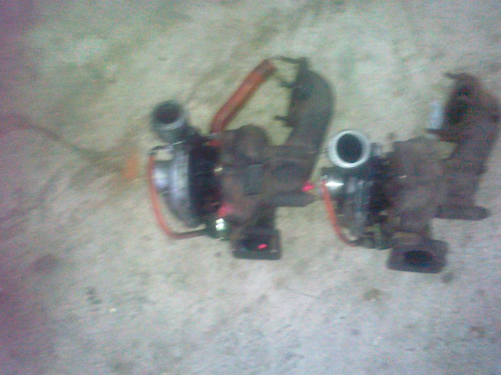

Załącznik 84775 Jak widać na zdięciu gruszki są w innych miejscach. Żeby zabardzo nie kombinować przełożyłem do mojej nowej turbiny, aluminiowy element z gruszką. Są to takie same turbiny różnią się tylko miejscem mocowania gruszki- a dokładniej mówiąc jedną śrubą. Przełożyłem ten element i jak na razie wszystko gra- auto odzyskało wigor. Tylko jest problem tego typu że w róże wydechowej znajduje się mnóstwo oleju który niestety po rozgrzaniu tury paruje. Ale mam nadzieję że obędzie się bez demontażu całego wydechu.
