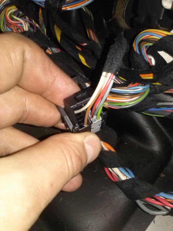

witam. sprawdziłem wszystko. mam kostkę do tempomatu pod kierownicą. zmieniłem manetki na wersje z tempomatem. mam przy pedale wersje i 3 pinami i 3 kable od kostki, ale komp nie widzi mi ,że włączyłem manetkę w pozycji on. może to wina tej kostki (zdjęcie)
sorry niemoge załadować zdjęcia chodziło mi o kostkę dochodzącą do srebrnej skrzynki w nogach pasażera
Załącznik 83834
a to ta kostka czy nie powinno być więcej kabli
komputer może sam nie zauważyć że ma wpięty tempomat, być może trzeba go aktywować.
fakt pisze że tempomat nie aktywny jak podłączam pod ecu kompa a jak go aktywować??
ja bym spróbował aku odpiąć i załączyć
robiłem tak odłączałem aku pytanie czy ta kostka na zdjęciu ma wszystkie piny do tempomatu ?? czy może jakiś brakuje??
5 przewodów ma mieć kostka
która kolego ma mieć 5 przewodów ja kostkę przy kierownicy mam fabrycznie pytanie czy ta na zdjęciu z 1 postu mojego nie ma za mało pinów
tu masz schemat , porównaj z tym co masz
http://www.forum.alfaholicy.org/166/...dlaczenie.html

a z której kostki ma iść 5 kabli z czarnej czy siwej??
ja zakładałem w 156 i robiłem bez kostek , ale ten schemat co posłałem jest z 166 , na nim widać ze jest 5 przewodów , a;bo zerknij tu
http://www.forum.alfaholicy.org/atta...lektryczny.jpg
troszkę lepiej zrobiony schemat ,

5 in 5 out , a sprawdzałeś tempomat czy wogole działa na mierniku .
a jak to sprawdzić kolego ??
Złącze H007 : przy włączonym Tempomacie (ON) zwarcie na pinach 2-4 (wg opisu co wstawił phoenix z innego tematu)

Dzisiaj sprawdziłem manetkę od tempomatu jest ok i chciałem sprawdzić jeszcze raz kostkę do kompa i znalazłem wtyczkę która nie była do niczego podpięta może wiecie do czego ona jest ??? może to dlatego mi tempomat nie działa
W jakim rejonie ta wtyczka jest i tak orientacyjnie dokąd wystarczy przewodu ?
była w nogach pasażera jak odkręcisz ten plastik długość ok 35-40 cm wystaje za kompa
i ma 2 kable biały i brązowy.
a kostka na 3 piny
Koledzy nie wiecie do czego jest ta kostka. Moze wiecie co moze byc przyczyna niedzialajacego tempomatu manetka na 100% sprawna czujniki w pedalach od sprzegla sygnal jest sprawdony na kompie natomiast czujnik od hamulca 3 styki na czujniku i 3 kable
Sprawdzałeś wszystkie sygnały związane z tempomatem pod kompem ? Bo piszesz o sprzęgle a co z odczytem sygnału hamulca i funkcji manetki przez kompa.
Co do kostki to najlepiej sprawdź gdzie idą te kable od kostki, bo według schematów na sterownik kabel biały i brązowy idą tylko do kostki 6-cio pionowej od pedału przyspieszenia.

koledzy jakie kolory kabli powinny być w kostce od tempomatu która przychodzi do kompa
i czy możliwe jest żeby tempomat nie był podłączony pod bezpieczniki???
Przecież już Ci pisałem jakie bezpieczniki są od tempomatu i masz to razem z kolorami wszystkich kabli na schemacie ode mnie.
bezpieczniki są ok ale kolory kabli nie znam na schemacie masz opis kabli c r vn itd nie wiem co to za kolory
po sprawdzeniu kolorów kabli( z kostki w 1 moim poście) z opisem ze schematu wygląda na to że nie mam doprowadzonych kabli od kostki pod kierownicą do tempomatu
z kostki pod kierownicą do kostki do ecu
