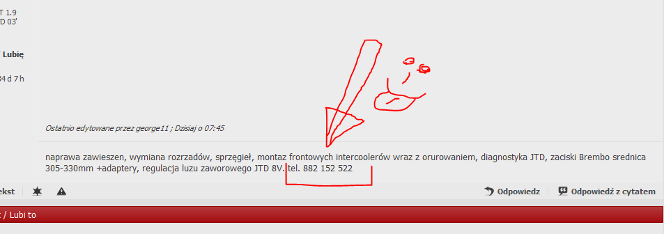

spójrz nieco wyżej i zwróć uwagę na podpis dżordża :-)
Załącznik 85128
Bocian tak z ciekawości dlaczego od jakiegoś czasu masz kropki zamiast liczby mocy w opisie ;) ? to znaczy że coś się kroi czy poprostu ukryłeś?
Sorry za OT
Numer do georgea - tel. 882 152 522
aaaaaaaaaaaa ze podaje numer? nie ze jakas mina? o to chodzi bocian?
Dokładnie o to chodziło bocianowi.
