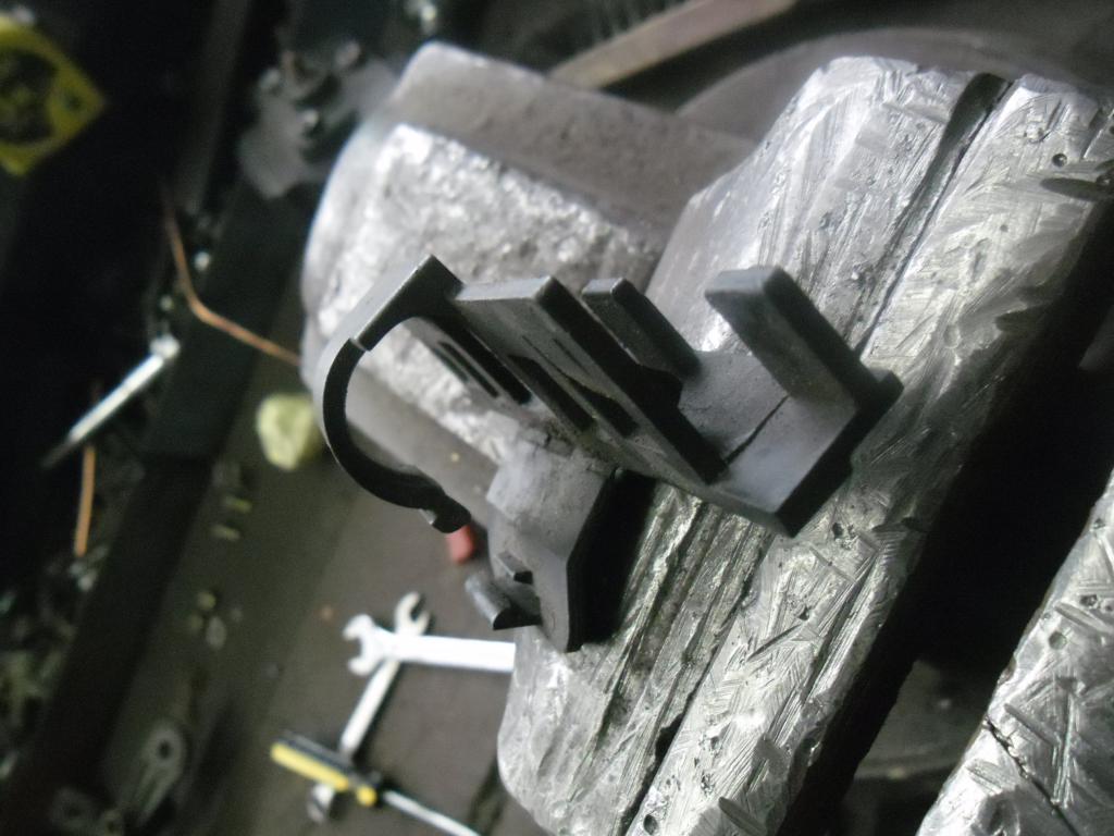

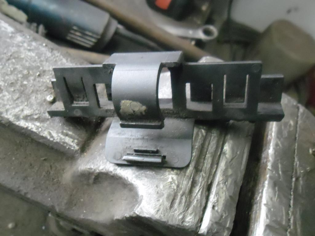

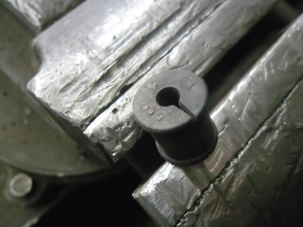

Małe pytanko, gdzie powinien ten plastik się znaleźć, kojarzę ze gdzieś przy przewodach ale dokładnie to nie wiem. I to gumowe coś, gdzieś przy wtyczce ABS?
