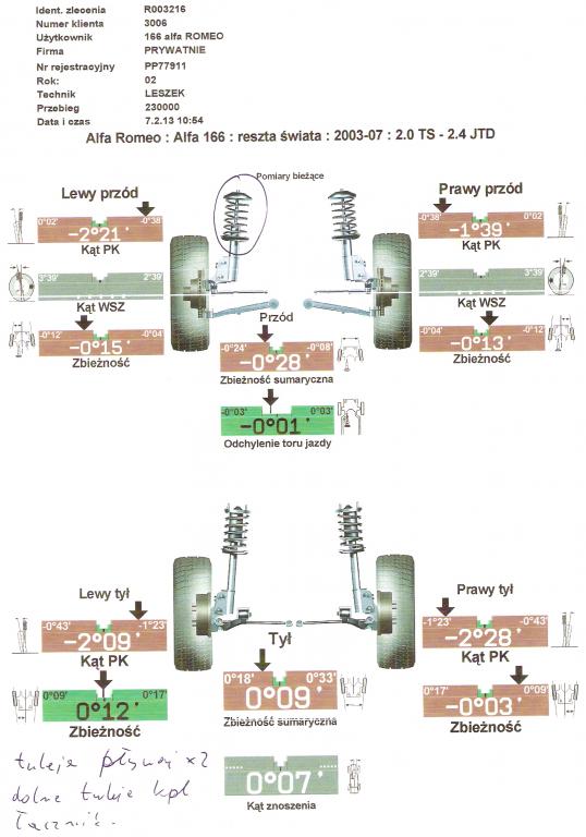

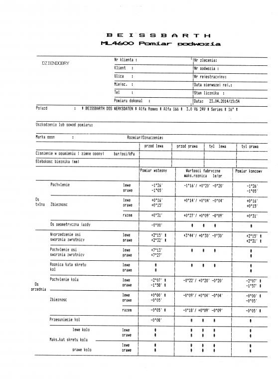

Witam kolegów. Pytanie czy z przodu jest możliwa regulacja kątów pochylenia koła? Szczerze to nie widziałem nigdzie a geometria wygląda kiepsko.
Załącznik 86823
z tyłu mam luzy na tulei zwrotnicy i wahaczach dolnych. Mam nadzieję, że kółka wrócą na miejsce ale z przodem mam zagrychę. Wymieniane były wahacze dolne na nowe oraz lewy górny (były luzy) a kąty leżą. Macie pomysł na to?
