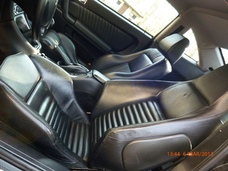

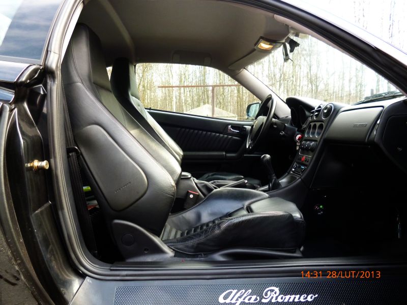

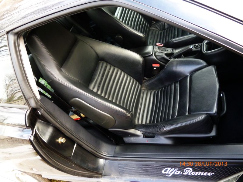

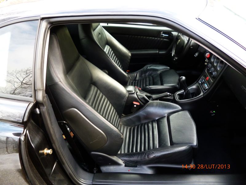

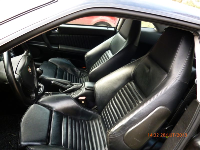

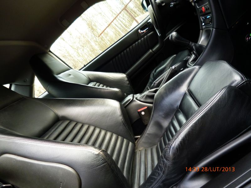

Od 147 GTA, sa wyższe niż z 156 Gta, ale tak jak pisałem wcześniej te fotele mają szyny przykręcane, łatwy dostęp do śrub, po odkręceniu szyn, odkręcamy plastiki boczne, wywalamy dystanse, robimy dwa dodatkowe otwory w szynach w tylnej częśći, przykręcamy szyny do fotela i gotowe. Trzeba pamiętać by zbytnio nie obniżać fotela by nie tarł o podłogę przy przesuwaniu. Na próbe zamontowałem oryginalny standardowy fotel z 156 i nie pasuję, jest zbyt szeroki i obciera o dzwi i podłokietnik, te recaro są węższe i pasują idealnie. Dodatkowo wyglądem pasują do tego Auta, i tapicerki bocznej.
