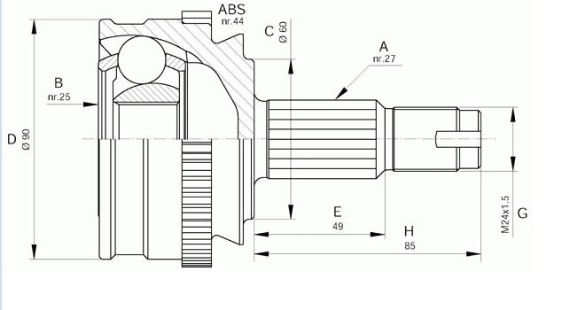

mam do wymiany oba przeguby w mojej niuni... problem jest taki, że nigdzie ich nie ma.... w katalogach niby są ale jak przychodzą ze sklepów to ilość zębów na wielowpuście nie odpowiada tym oryginalnym. 350000 km wykończyło oryginały :)
Na pewno muszą być to przeguby dedykowane do 2.0 TS Super - ostatnie roczniki. Z oryginału są po około 700 zł sztuka :|
